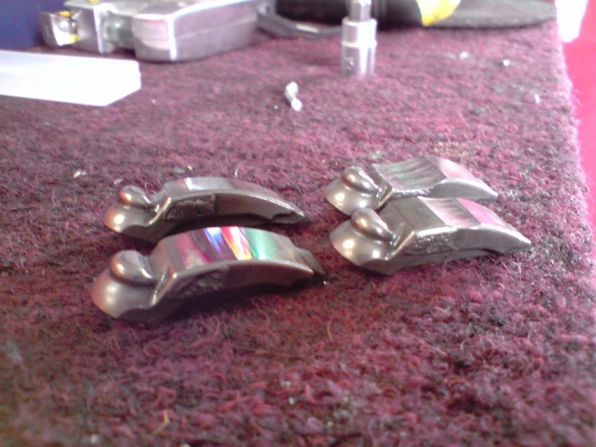

Zdravím,
Mám najazdených 300.000km na Audi A6 2.5 TDi 2002 114kW.
Problém spočíva v tom, že pri 200.000km sa vahátka zbrúsili tak, že strelili, to isté vačky úplne zbrúsene.
Teraz mi spravilo to isté, skoro presne o 100.000km neskôr, ale problém je v tom, že "LEN" cca 8 z 24 vahátok sú prebrúsené tak, že znova strelili... podložky som hľadal ešte v olejovej vani...
Mám kvázi fotodokumentáciu, ale fakt neviem čo si už počať, kde môže byť problém, prečo nepravideľné opotrebenie a prečo po 100.000km, keď sú tam všetko originál Audi diely.
Vopred Vám ďakujem za pomoc, lebo pomaly ale isto začínam byť zúfalý...
Porovnanie páru dobrých a zlých vahadiel....

jsou ojeté rúzně ,nebo jen na jedné vačce?????

práve že rôzne. Len neviem ktoré kde boli. Zajtra dodám foto, ale myslím, že viac je zbxtočne. Všrtko sa menilo na jeden krát...a pritom sa vybrúsila len 1/3 z celku... diely su originál Audi...

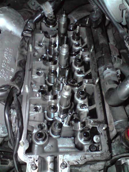

Pridavam foto hned po otvoreni veka...

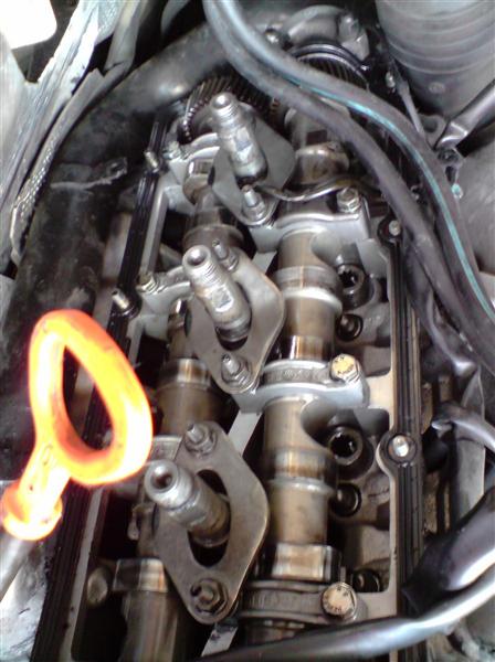

a foto po demontazi vaciek...vsetko ciste.

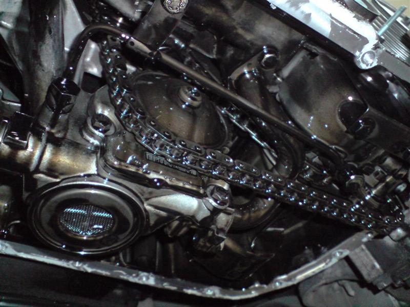

a olejova vana... kedze v nej boli popadane podlozky...

fakt čistý , ;) ,co jsi dal za hydroštely? Tohle není problém olej čerpadla , osobně bych tam ale dal olej 5W 40, jak psal satas.Nenecháváš běhat motor na volnoběh , jak to někdo dělá , že jde na kafe , a půl hodiny motor klape na volnoběh? Měl jsem tady motor , kde se zadřel jeden kozlík uložení vačky , a jinak vše jak nové, nepřišel jsem na to proč, uvnitř byl čistý jak ten Tvůj. Mě to přijde jako problém hydrostavů, jsou moc naplněný a je velký tlak na vahadlo, nebo nechodí volně ventily, na těch poškozených, měl jsi hlavu dole , když se to stalo poprvé?

Asi to fakt běží nasucho,aspoň podle barvy vaček na obrázku :roll:

Fandy píše:Asi to fakt běží nasucho,aspoň podle barvy vaček na obrázku :roll:
no to fakt snad vubec nemaze tam vubec neni nikde olej

No ten 5W30 to mi taky nák nesedí dával bych 5W 40 nebo i 0W 40 ale radsi 5W.Já teda zas tak až olejům nehovim ale podle mě 5W 30 má jinou viskozitu a při velkym zahřátí málo maže.Neni možný aby se origo koníky a vačky vydřeli po 100tkm,to je pičovina,pokud to maže jak má.Jinak jak sem se koukal na tu sundanou vanu tak tam byl šlušnej černej mazut.Já po každé druhé 10 tisícové výměně vypustim starej olej ven,naleju tam tu nejlevnější sračku 5W 40 + dekarbonizační roztok.Projedu to 20 km a hned za tepla vypustim,teče z toho tak černá sračka jako po 30tkm.Pak teprv vymenim filtr a naliju kvalitní nový olej a ten je po ujetí 3-4 tkm stálě zlatavě čirej když otevřu hrdlo na olej.A když to máte otevřený tak vysokym tlake profoukejte ty kanály na olej ve hlavách a odtok kanál turba!Kontrolovali jste zda je setrvačník olejového čerpadla nastaven do uvrate s klikou??Jestli ne jste v prdeli pak to nemaže jak má!To jsou základy 2.5 Tdi.
