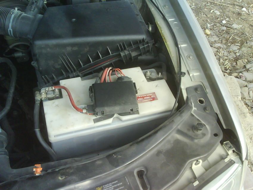

Mam v aute takovou baterku,
ale us zlobi, rano tak tak jsem nastartoval, a jsem zvedavy jesly ted zabere.
Vcera jsem se kouknul u BOSCHe a prodavac mi nabizel 2 druhy
1- je velka ani nevim jesly je stejne ja mam nebo veci a je to 830A, 100Ah.
2- je normalni jak ta original asi 680A 74Ah .
mne trosku videsily ceny, to co mam ma znacku Exide a ma byt americka a je o min nes polovicku ceny.
poradil jsem se s michanikem a elektrikarem tady a tvrdily ze ty Bosch jsou dobre a stoji to zatu cenu, a ze pry jesly ta 830A vejde tak bude lip, ze pry tady zahakujeme do zacpy a mame porad pustene klima, a este ze kdis je horko tak ventyly porad se toci.
jen chtel jsem vedet jaka baterka se dava do auta jako je moje? cetl jsem nekde na OctaviaClub ze nekteri davaji 75Ah a nektri 83Ah .
Jake mate skusenosti vy ?

Nevím teda jak exportní verze do U.A.E. :) ale co mám zkušenostm s Českejma tak běžný jsou 66ah nebo 72/74 ah.
Já mám teda ve svojí 83ah protože jsou potřeboval novou a tahle mi z jendnoho auta zbyla.
Ale každopádně ti tam chybí držák tý svorkovnice ;)

Do octavie patri bud 72 ah nebo 74 podle toho co snaž seženes,silnejsí není treba. Bosch silver nekupuj je to šmejd,nejlepsí je klasika s vyckama,dvakrat za rok se do ní podivas a smitec. Kup Vartu,Akumu nebo UYASA ta je japonská a ta je taky dobra. Nebo v Auto Kelly maj starline baterky a ty so taky dobrý,ted sou asi nejlevnejsí mam jí 4 rok v Passatu a je porad ok. Ve Felicii 1,9d 96 vyroba byla origos Akuma 61Ah a byla tam 7 let,když odesla tak se koupil vychvalovanej Bosch Silver a ta fungovala 2 roky a tretí rok v mrazu netocila,když nemrzlo tak zas tocila,jinak pres leto tocila porad. Tak proto od Silverky ruce pryc,u nas ji melo v aute 6 lidí a vsem do tri let klekla. ;)

od 72Ah po 88Ah podle spotřebičů a výkonu alternátoru ;)

Pokud máš přídavné vyhřívání chladící kapaliny , klima , vyhřívané sedáky atd . , zvol předepsanou 74 Ah, startovací proud 680A a máš pokoj .
S Bosch Silver mám vynikající zkušenosti , je to prostě úplný nezmar . Při minus 20°C točí jako v létě , cena 3056 vč.DPH . Nikdy jsem se o tu baterku nemusel starat . (rofl)
Ale jsou jiné kvalitní , třeba vítěz testu Baner .
nemá má to auto sae takže tam vodu žhavkama nevytápí ;)

Vihoda v BOSCHe je ze jeji prodejna je nedaleko od prace tak si tam mozu odskocit. Jinak nevim jake jsou na trhu za znacky, vecina TAIWAN nebo CHINA, lide kdis chteji koupit neco lepsiho tak ACDelco, ale nevim proc elektrikar ty baterky se mu nelibi, proneho je nejlepsi ty klasicke s vickama jak rikal Zdenek. ale rikal jesly chces dobrou tak si kup Bosch.
Michanik mi rikal nebo Bosch nebo Varta ale nevime jesly Varta je tu na trhu, jak jsem hrabal na net tak Varta ma tu zastupce asi jen pro male baterky, tak radeji ne. ono tady se bere (asi i vsude) Nemecka virova jako symbol kvality.
Tomas : nevim co mi tam chibi, vim ze ta baterka ma byt v take krabicce kterou asi byvaly majtel vihodil jak tam dal tu baterku protoze by tam nevesla.

To jsi možná zbytečně předimenzoval :)
Nepředpokládám, že by Tě v SAE trápily zimní starty :D :D :D

No asi jsem zaplatil vic penez zbitecne, dneska jsem dostal od Skodvky tisknuty papir z ETKA je vnem vechno o mem aute, neco jako virobni list.
a je tam naspane ze baterka u viroby je 380A 70 Ah.
Tak aspon nebudu mit starost ze kdis auto necham stat 14 dni ze se baterka vibije :-)
