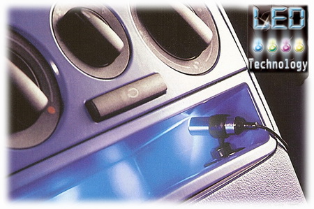

poviete mi niekto ako mam zapojit male LED lampicky , nechcem sa do toho pustat ked neviem ako to treba napojit, PS- nechcem to mat zapojene cez ten konektor do zapalovaca .
v starej skodovke som skusal zapojit radio a zhorel mi kabel ))auto je VW G IV 2000Obrázek

A aby to svítilo chceš kdy ? Pořád ? Nebo jen jak povezeš nejakou roštěnku ? :D Napájení hod třeba na spínač světel a pokaždé co rozsvítíš světla tak se ti rozsvíti i tady ta kundolapka :D

:D :D ta kundolapacka nemusi svietit stale , najlepsie cez nejaky vypinac , treba natahat kable ku baterke, tak sa to robi?

Nemusis tahat kabel k baterke. Na poistkovej skrini je privedenych +12V priamo s baterky. Doporucujem Ti to zapojit cez dalsiu poistku max.1A !!Tie led maju nepatrny odber.
