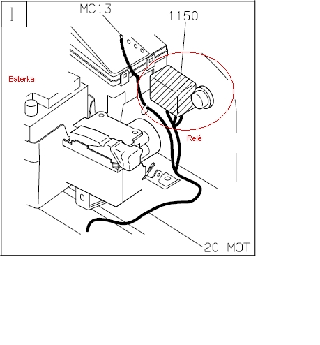

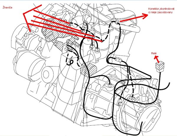

Jdi po kabelech od žhavících svíček.Rele je černá krabička většinou blízko baterie vedou k němu 2 až 3 silnější dráty podle modelu a jeden konektors 5 dráty.Nejde nenajit

..díky, zítra se podívám...od svíček jdou 2 silnější dráty: jeden směrem jako k altíku a druhý do svazku, směrem tam, co říkáte.

Konektor v podběhu

Děkuji, super !...už jem našel relé, ale ještě se k němu nemohu dostat. Prší mi za krk...a nevím, jak vyndat světlo, protože relé je trochu jinde - umístěno dole, vedle světla, před filtrem. A jeden drát se viditelně hřál-asi budou vyhřáté kontakty. Díky moc všem za snahu pomoci :-) H.
