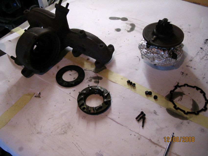

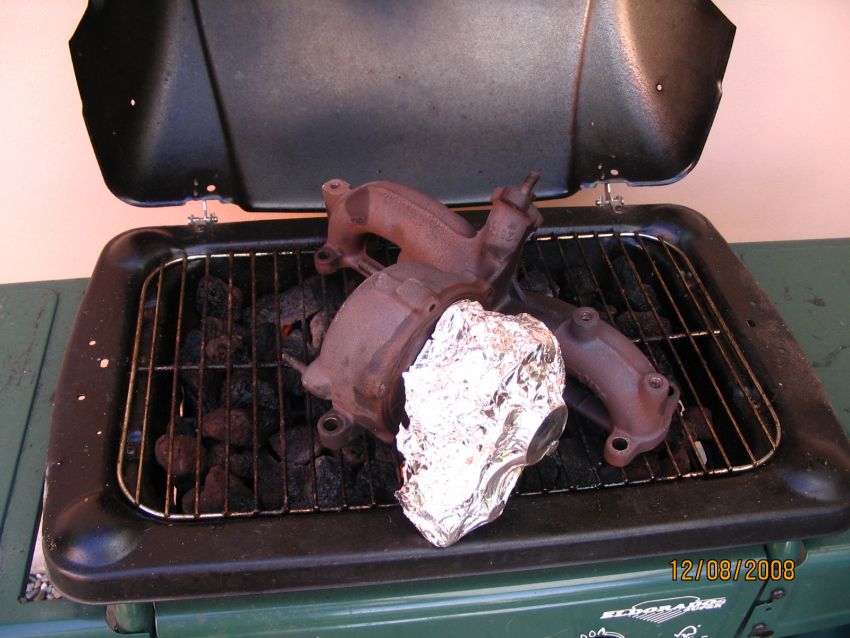

Richard Šurek píše:Pustil jsem se do turba podle návodu od Lanyho . Lany díky za inspiraci a za návod , nejsem automechanik, ale podle tvého poisu jsem to prostě dal napoprvé , bez zaváhání , díky Bohu . Množství sazí bylo obrovské , lopatky už chodily jenom dva milimetry a taky se toho vysypala po rozebrání celá hromada . Doplňuju fotku netradičního způsobu nahřívání ( po dobu čištění sacích parohů- cca hodinu) Potom stačilo opravdu dvakrát z každé strany klepnout a bylo rozebráno . Všem , kdo se do toho pustí , přeju úspěch a nebojte se toho , Lanyho návod je i pro takové amatéry jako já . (rofl) (rofl) (rofl)
Prosim Ťa a tesnenie pri skladaní si mal odkial,alebo si tam použil to pôvodné? (hm)
