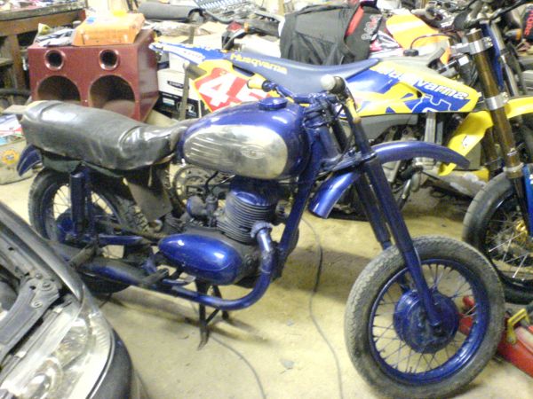

nelekni se :D to je moje "krysa"ObrázekObrázek

to je kyvacka 353 a kde mas P vyfuk?

misoVW píše:to je kyvacka 353 a kde mas P vyfuk?
už je tam, já tomu dal GO a výfuky by se hodily ale to je 5
