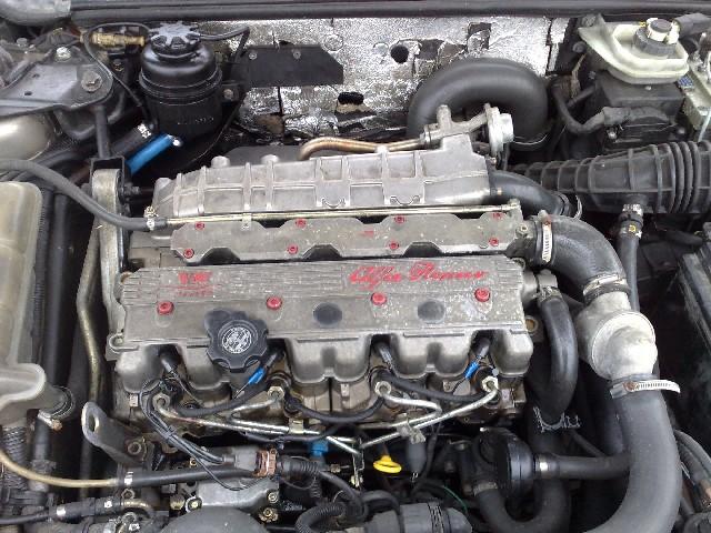

a tohle je 2,5td (EDC) ve 155Obrázek
je tam jasně na oboufotkách vidět znak VMmotori, ted mi ukaž fotku s iveco motorem
