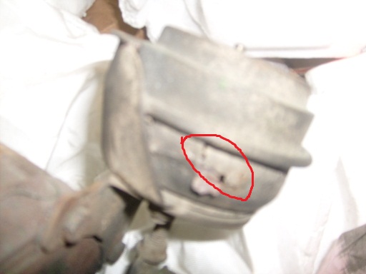

Chci se zeptat jestli v označeném místě vadí že je ta prorezlá díra a jeslti máte někdo jinou funkční a za kolik díky za info,Obrázek

tam by to vadit asi nemělo podtlak to ovládá na druhý straně nádobky jde o to jak to ale vypadá celkově

ak to je jej jediný problém, tak v tomto mieste to nevadí.... pod tým plechom nalavo je tiez jedna dierka - ta je origo...

vevnitř je membrána tak skus nasát hadičku jestli ti chytne jazyk a drží podtlak...jestli jo tak je dobrá jestli ne tak vyměnit

ak ti nebude drzat podtlak, tak mrkni do bazaru, niekto ako Bugs.Bunny alebo Ladas urcite nejaku vyhrabu :)
