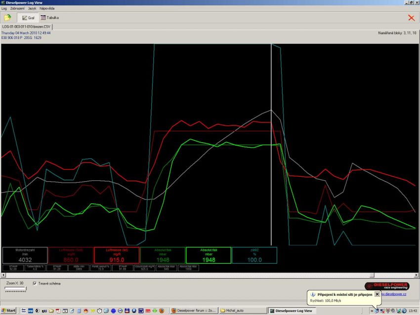

Ahoj, mohl by se někdo kompetentní vyjádřit k logu?
Nějak divoce to reguluje tlak. Nemůže to vypadat na nějakou netěsnost v potrubí? Nikde nic nesyčí, táhlo regulace chodí hladce do krajních poloh.
mlouvám se za kvalitu - krátkej kopec.
http://ulozto.cz/4122444/michal2010.csv :(

Tady. Doufám, že to není nějaké domácí péčko :D
http://leteckaposta.cz/937167561

podla logu to vyzera na zanesene turbo. Skusal si to tahlo hybat aj za tepla?
majkl1
Příspěvky: 798
Registrován: 20 črc 2007, 18:41
Bydliště: VWysočína
Příspěvek od majkl1 »
misoVW píše:podla logu to vyzera na zanesene turbo. Skusal si to tahlo hybat aj za tepla?
Jauvajs, nezkoušel. Zkusím si půjčit ruku z asbestu a zítra to testnu. :D

Tak jsem mu teď dva dny krapet šlapal na vocas a turbo se samo opravilo. Z toho se mi opět potvrzuje, že když se nejezdí na spotřebu, ale v celém rozsahu otáček, tak se turbo nezanáší.
Tady je turbo "po opravě" (crazy) Obrázek
tady pred "opravou"Obrázek
