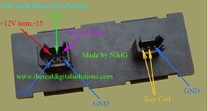

z toho auta se blbe taha ven jednotka , nejaky drat nekde preruseny , napajeni immoboxu, rj motoru komunikuje pres immobox, pokud se immobox odpoji nejde komunikace s motorem .
je tam motor 1Z plastova RJ cerna s podtlakem , rado to zlobi pokud to neni precizne zapajene . jsou tam pameti 27C512 mazane uv zarenim.
ale tim to nebude pokud RJ komuniuje. kazdopadne mas druhou na test .
odpoj baterku a zase zkus , je tam motorola hc05 nebo eeprom v immoboxu treba se to kouslo . stat se muze cokoliv.
zkontroluj napajeni immoboxu , Obrázek

Díky prosím tě to napájení jde z nějaké pojistky,nebo z čeho? nejde třeba z toho rozvaděče jak jsou v něm pojisty a rele,už jsem s tym měl parkrát problém,zezadu v těch konektorech to mělo párkrát špatnej dotek a pár věcí zlobilo(otáčkoměr,rychloměr) ale vždy jsem to našel a opravil,aby nebyl zase třeba problém tam.
Brouk
Příspěvky: 897
Registrován: 13 úno 2007, 21:55
Bydliště: Vysočina - Telč
Příspěvek od Brouk »
kdyz ho nenactes asi tam nejde napajeni , ale pojisku netusim jestli to ma bude s necim spolecna jak zapnes klicek . zmer na konektroru jestli tam jde napajeni . kdyz nekomunikuje asi tam nejde ale Kcko funguje pokud nactes motor a to jde pres immobox .

Problém vyřešen,nešlo napájení na immo jednotku,spálená pojistka č.15,dám novou a zase spálená.Z této pojisky jdou dva dráty,jeden na immo,druhej jde do motorového prostoru,k filtrboxu,kde je nezapojenej konektor(nevím k čemu by mohl bejt) a u něho byl prošoupanej drát a ten se ukostřil,proto spálená pojistka,proto jednotka immo bez odezvy a zablokovaná jednotka motoru.Všem děkuji,hlavně Broukovy
