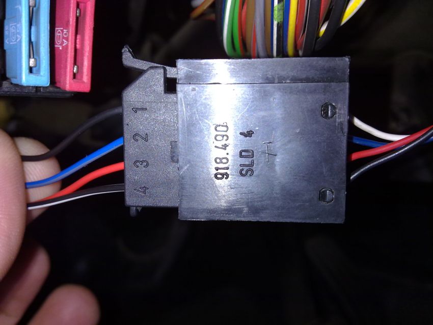

Ahoj,mám problém s tempomatem.Dodatečně jsem ho namontoval,zapojil a aktivoval.Ale nejde.Proměřil jsem páčku a ta funguje.Nevíte někdo v čem by mohl bejt problém?Už jsem pročet kde co a fakt už nevím......Je to passat B4 1.9 TDI 1Z automat. Na fotce je vidět jak to mám zapojený.Díky moc za rady...... Obrázek

Aktivoval jsem ve vagu login 11463 a v hodnotách u brake pedal mám 100,a mění se tam hodnoty jen při sešlápnutí pedálu brzdy,ale na tempomat tam nic nereaguje,nic se nemění.Mám to vyfocený ale nějak mě nejdou vložit fotky.......A to napájení myslíš jak?Já tam jen zapojil do štekru jak to je na fotce.

A podle čeho jsi to zapojoval nějakej nákres schéma

Tam byl konektor už připravenej,akorát měl jinej tvar,tak jsem ho přehodil,ale dráty jsem zachoval podle barev a čísel.Pak překontroloval podle tohoto návodu.
T4a... svorkovnice páčky tempomatu
T4b... svorkovnice pod pojistkama
T68... svorkovnice na řídící jednotce motoru
T4a/1 - bílý - T4b/1 - černý - pojistka 5
T4a/2 - modrý - T4b/2 - modro/šedý - T68/34
T4a/3 - červený(červeno/žlutý) - T4b/3 - červený - T68/35
T4a/4 - černý - T4b/4 - černo/bílý - T68/66
Je to návod na golfa III ale to je snad stejný.

Tak nikdo neví?Podle vagu mi to hlásí jako bych furt stál na brzdě,ale nestojím, je to na tý první fotce.Brzdovej spínač jsem proměřil a je dobrej.Proměřil jsem dráty až do řj a všechno dobrý,tak fakt už nevim............

Na B4 žadný rele nejni, vedou od tej páčky tři kabliky k počitači nic víc,4 drat je proud po klíčku (15) Pokud ho máš v jednotce spravně aktivovanej, tak se ti po načtení jednotky motoru zobrazí v tej identifikaci jednotky,zatím označení1,9l R4 EDC G00SG, pokud tam máš 00SG tak není aktivní.
Pokud ti to píše spinač brzdy, tak jdi po nem.
