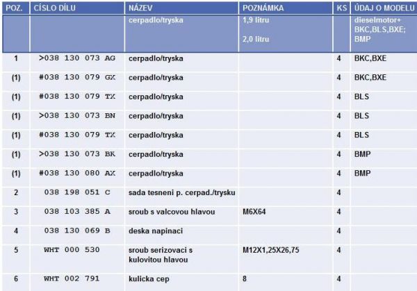

Poteboval by som poradi mam Passat 2.0TDi PD kod motora BMP
su v nom vstreky pod cislom 038130080BQ no jeden je vadny potreboval by som vediet ake vstreky s akym cislom by mohli byt pouzite v tomto motore,
totizto podarilo sa mi zohnat vstrek pod cislom 038130073AG je mozne ho pouzit za ten vadny
Dakujem ze radu

AG jsou pro motor BKC BXE
voga
Příspěvky: 31
Registrován: 24 úno 2006, 20:11
Bydliště: TN
Příspěvek od voga »
a hlavne AG je na 1,9 a nie 2,0
