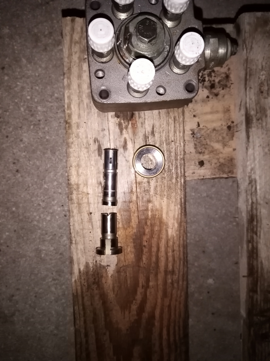

Přidám i já svou zkušenost. Koupil jsem 12mm hlavu z ebay na 5 válec TDI do Volva S80.
Značka "jettex", koupeno na ebay, pravděpodobně to samé by se dalo najít na Ali.
Hlava po 6000km, pistek se rozlomil vejpůl, naštěstí to nezničilo nic okolo. Nicméně i kdyby pistek nepraskl, na hlavě jsou známky opotřebení jak po 400 tis km. Hádám že reklamace mi na ebay neprojde.
