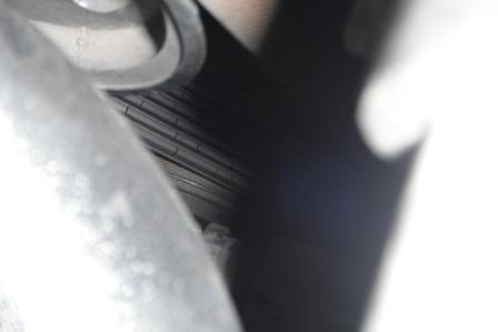

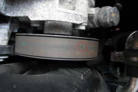

Zdravím,
chlapi, potřeboval bych poradit. Včera jsem si všimnul, že na řemenu mám prasklinky a z vnější strany je na něm černý pruh , ale nevím od čeho. Řemen by měl mít najeto cca 35.000km. Auto jsme koupil cca před 6 týdny,mělo bymít najeto 160.000km (rozvody údajně při 123.000) a mechanik, co dělal servis říkal, že by to mělo odpovídat a že to vypadá, že je to dobrý. Ale když jsem včera ten řemen viděl, moc se mi to nezdá:(
Je možný, aby měl po tolika km praskliny a ten malinkej výstupek a čáru z vnější strany? Ten výstupek mi připadá jako drátek, který vystupuje z tý pryže:( což by nasvědčovalo i s prasklinama, že má dost.
Nahoďte prosím vaše názory, díky.
Výstupek + čára černá na řemenu
Popraskaný řemen

nevim co řešíš když se ti ten mikrač nezda tak dej novej a je to

úplně normální jev při tolika km ..Ja sem ještě s horšíma prasklinama jezdil ještě 30tis a furt se neroztrhl až pak jsem ho preventivně vyměnil...Jinak je to záležitost tuším okolo 450kc...Pokud se roztrhne, tak ti nepujde servo, dobíjení a klima...

origo řemen na klimu 376,-

nepleteš si náhodou rozvodovej řemen s timhle - píšeš o rozvodech a máš vyfocenej řemen na servu. rozvodovej řemen je schovanej pod tim plastovym deklem. (crazy)
tenhle řemen normálně vyměň - má dost ;)

Máš pravdu, pletu si to a kaju se (LOL)
Ale jsem rád že jste mi řekli alespoň nějaké postřehy. Díky všem:) kouknu po něm, ale nevím jak na výměnu...však na to přijdu (noteeth)

katany píše:neboj, přijdeš na to, je to hračka
já ho měl po dýlce místama na 3 kusy a někde chyběly uplně drážky,to kolečko na tom řemenu je dírka?,ta se udělá jednoduše od kamínku kterej se vejde mezi drážky a pomalinku se protemujeje až ven skrze plátna a gumu,

... no pokud to nikdy nedělal... plete si plocháč s rozvodem, tak to taková hračka nebude :)
... u verze s klimou... přístup nic moc, napínák? ... držím palce, práci ZDAR :D

nestaš, starý řemen uřízneš a hodíš nový práce na dvě minuty (LOL)
Mě to spíše připadá jako drátek z konstrukce řemenu:) ale je možné, že je to kamínek ;)

ddrátek těžko,mikrořemen není pneumatika,v ní s označením steel drát najdeš,ale do řemenů se kov nedává,to je spíš možný,že tam něco z kovu vlítlo, ono se toho válí po silnicích docela dost :kun:
