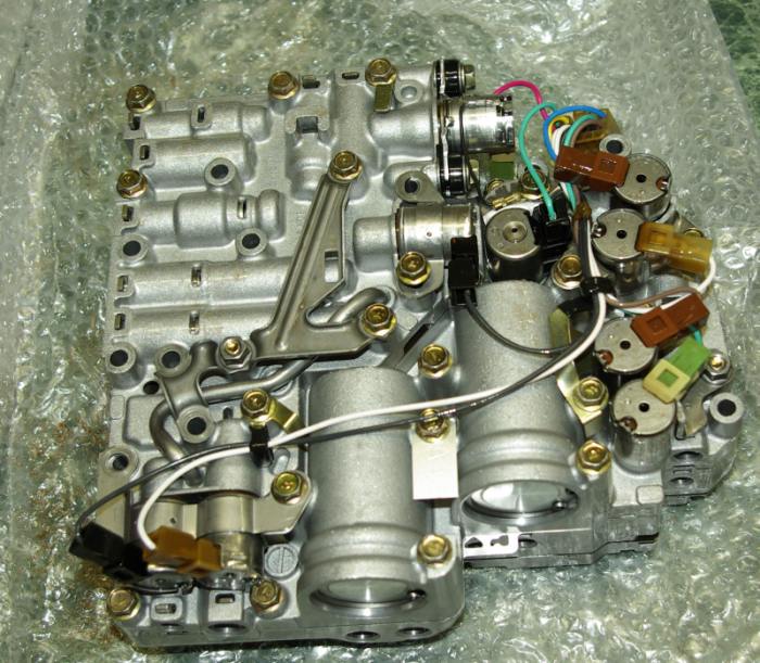

Zdravím, předem říkám, že jsem hledal na internetu několik týdnů, tak mi prosím nepište "hledej" :-). Mám problém s 5st. tiptronicem na Sharanu. Konkrétně zpátečka. Je to hodně dlouhá historie, ale zkrátím, převodovka je cca 2 roky po opravě v Kaps Kojetín. Chování převodovky: Zařadím zpátečku, je cítit že tam skočila - lehounké cuknutí. Někdy couvá bez problémů, někdy začne couvat a při zvýšení otáček jakoby vyskočí a auto neví jestli se má rozhodnout, že pojede dopředu nebo dozadu, pomůže většinou vyřadit a zařadit znovu. Dotazy na Luba, kterého považuju za velkého machra na automaty.
Dotaz 1) Může to být šoupátkovou skříní nebo něčím jiným? Šoupátkovou skříň mám z přední strany převodovky pod plechovým víčkem. Viděl jsem na internetu, kde něco podobného řešili výměnou O kroužku v šoupátkové skříni, ale ta byla zespodu za filtrem, ta moje je jiná.
Dotaz 2) Když budu měnit olej, můžu nějak vyměnit filtr u mého typu, kde je dole jen malé plechové víčko (ne celá vana), bez rozebrání celé převodovky?
Takhle vypadá ta co mám v převodovce. Auto je z roku 2001

Ahoj máš převodovku Jatco JF506E , co se týká zpátečky tak máš volný brzdový pás. Je potřeba seřídit přítlak pístnice. Dá se to udělat na autě, sice je tam špatný přístup ale jde to

sorry, nezbadal som prispevok. Moze byt vada v supatkovej alebo v spiatockovom kosi. Tento problem nie je mozne na 100 percent zodpovedat spravne. Kos moze mat poskodene lamely alebo byt samotny popraskany. Supatkova pripchata alebo inak poskodena. Clune21 - ako to je teda vlastne s tym filtrom?

Nejčastěji je prasklý brzdící pás na zpátečku , někdy jsem se setkal i s tím že to bylo v rozvaděčí /šoupátková skřínka/ , a jednou i s tím že byla prasklá převodní gumička mezi rozvaděčema a pístnicí low-reverse. Filtr jde vyměnit pouze po rozpůlení převodovky , ale pokud s automatama nemáš žádné zkušenosti raději to svěř nějakému opraváři v okolí co to dělá , někdy svým zásahem pokud člověk neví co všechno musí může převodovku ještě víc poškodit
