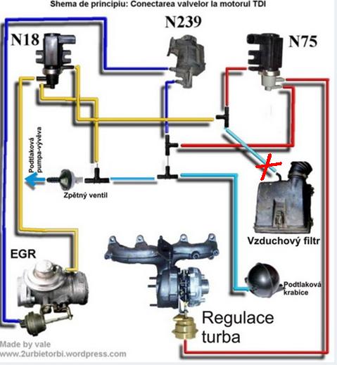

Zdravíčko, potřebuju radu, nejlíp od vlastníků autobusů (Sharan, Alhambra, Galaxy). Jak rozeznám N18 od N75? Co je vlevo a vpravo? Jde to rozeznat podle čísla? Nebo má N75 vždy bílej spodek?
Podle tohohle schema by měla bejt N75 vpravo

Bílá čepička je N75, černá čepička N18, fuknce stejná, jen N75 má ocelové sedlo.

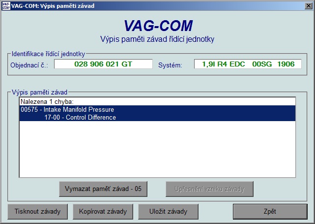

Dneska sem vyměnil zbytek popraskanejch hadiček a místo N75 dal (nevím, jestli funkční) N18... Z vagu se smazala chyba o "ulomený hadičce", ale objevila se nová... Auto je celou dobu v nouzáku (wallbash) Nemůže to způsobovat záměna N75 za N18? Jde otestovat funkčnost ventilů fouknutím do některý ze vstupů / výstupů?

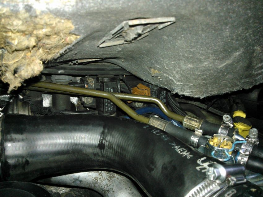

cau kluci,mam toledo ahf a vcera mi prestala zatahovat banka na turbu,po startu se to nehne ani pri pridani plynu proste mrtvy,potreboval bych poradit u ceho zacit,hadicky jsem zkontroloval a jsou ok a zapojeni taky,s tim tahlem na turbu jsem hybal a jde zvolna nikterak se nezadrhava,kdyz jsem ale sundal hadicku ktera vede z n75 na turbo tak nic nedela..netlaci ani nesaje nic,nevim co ma presne delat ale hlavne nedela nic,takze nevim zda je to n75 nebo n18,nebo neco co ten podtlak ci tlak vytvari,ma to zvuk za jizdy jak vybehnutej tranzit takze prosim o radu,diky za odpoved :)

pokial nemáš ozaj NIKDE deravé žiadne podtlakové hadičky,sundaj hadicu z vyvevy a skús či cucá podtlak.

ten podtlak jsem zkusil a cuca to stejne jak brachy g4,zadny extra silny to taky nema takze nvm,a jemu to jede vyborne,jde mi o to ze ta hadice na vyvodu z n75 smerem k bance turba nedela vubec nic,tim padem nehne s tahlem,diky za napady cim to muze byt a co zkusit

já bych možná zkusil smazat tu chybu, třeba se o tu regulaci ŘJ už vůbec nesnaží. Ale jinak bych spíš objednal novej N75, maj ho všude - kelly, elit.. A stojí litr, to není tak moc.
