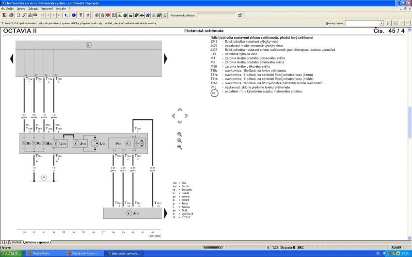

Prosím hodí sem někdo odkaz na přesné zapojení kabelů do pinů u konektoru světlometu (s xenonem) Octavie II?? Nebo alespoň bavu kabelu +12 V parkovačky, nebo-li obrysovky..

tu to mas, mal by si vediet ze je dolezite dat viac info...rok vyroby auta, alebo aspon predface alebo face....ci je to lave alebo prave svetlo.....parkovacka je na PIN 10 v konektore svetla na L strane gr/sw /šeda/čierna/ a na P strane takisto PIN10 gr/ro/šeda/červená/... Obrázek

Omlouvám se jedná se o škodu octavii II, rv 12/2005, předface, sedan, a jedná se o levý světlomet s xenonem, tedy na řidičovo straně. Potřebuji tedy barvu parkovačky tedy +12V k parkovačce a ještě pro kontrolu tedy i pin. Jinak obr. mi nejde zvětšit, ale jsi první, kdo tomu rozumí a děkuji ti je to tedy šedo černá?

ano L svetlomet, je to PIN 10 farba šeda/čierna
