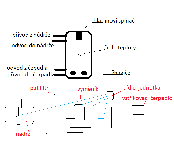

Po dlouhé úvaze jsem se rozhodl že vám tu dám nákres přestavby které používám já jíž dlouho dobu v mnoha autech a funguje na 100% v jakém koliv počasí. Je velmi vhodná i pro čerpadla LUCAS poněvadž nejsou zatěžována tím že by tahali hustý olej až z nádrže a přes filtr tady jej tahá na kousek a ještě bez filtru a na víc je olej velmi rychle zahřátý.Obrázek
pokud někdo máte dotazy tak se ptejte je možné zajistit i komponenty.
