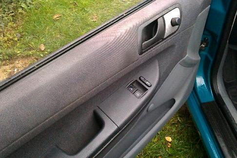

Niekedy som to na mojej fabke socialke menil predné. Nebolo s tým až tak vela roboty. Kúpil som celé plechy s kabelážou a motormi-RJ je v nich.Ale presny postup montáže si už nepamätám, ale robil som to podla DP. Žiadne problémy stým roky neboli.Fabka je už preč tekže ti to ani nepozriem. Tie diery po klučkách som zaslepil takým velkým štuplom čo je pod zadnými sedačkami na plast. obložení.
Ak sa mi podarí vložiť foto tak tak to vyzeralo.Obrázek

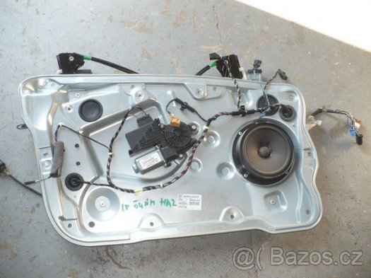

Kam všude vedou kabely ze dvěří, do pojistkové skříně a BSG ? Tu mam 6Q1937049C, měla by to bejt komfortka, mám i centrální zamykání v autě.
Levou stahovačku budu mít s kabelama viz. foto., jde mi o to, co mám všechno po pánovi chtít poslat.
Pravou stahovačku budu mít zas od někoho jinýho, kdo ale s demontáží toho kabelovýho svazku dveří nemá zkušenosti, je to snadný jako u tý levý strany ?
Jinak podle VIN mam Classic verzi, ale s centralem od vyroby.

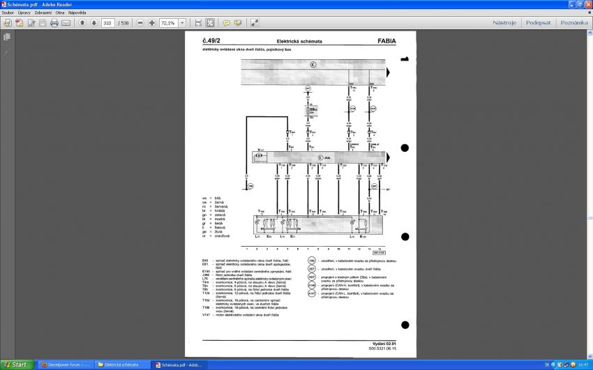

Tu máš schémuObrázek

Po delší době se ozejvám, jak jsem pokročil. Sehnal jsem za pár kaček el. přední stahovačky z fabie po faceliftu, který komunikujiu přes LIN, mam sice starou fabku, kde to je řešený přes CAN, ale to ničemu nevadilo, jen sem musel ještě sehnal nový schema, nicméně po několika dnech studování a plánování jsem se do toho pustil. Bylo potřeba dodělat kabeláž a vyměnit stahovačky ve dveřích. Všechno proběhlo bez problému, nejvíc nervů jsem měl s tim, že jsem měl hroznej pracovní mrdník a furt neco hledal :D Nikdy jsem nic podobnýho nedělal, takže si myslim, že to dopadlo nad očekávání dobře :) Hlavně se držet přísloví "dvakrát měř, jednou řež" :)) Takže kdo dodělání plánuje, určitě jděte do origo a nechte se odradit lidma, který místo rady napíšou "to nezvládneš, vyser se na to, je s tim moc práce". Upřímně, zas tolik práce s tim neni, když to člověka baví ;) Teď mám v plánu dodělat el. zrcátka, ale nemám zatim schema, tak kdyby měl někdo komplet el. schema po face, byl bych za něj nesmírně vděčnej :)
