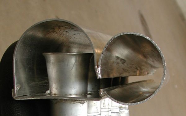

Max paliva tam ještě zdaleka není :D rezerva tam furt je ale nedá se to v tom motoru využít pokud se nezlepší vyplachování motoru. Musím udělat ještě to sání (víš jaký, už na něj mám materiál a příruby) A pak už jen to zrychlit okolo ventilů, aby to šlo rychleji dovnitř i ven :D A cenově to ani nevyjde na raketu, na to kolik se do toho už nacpalo je to maličkost, vždyť to znáš i u sebe :D

Nerez:-)

oldaf píše:Nerez:-)
jak budeš mit chvilku poslal bys mi ty fotky s toho hliniku jak sme se bavili zkusim tu druhou možnost :-)
