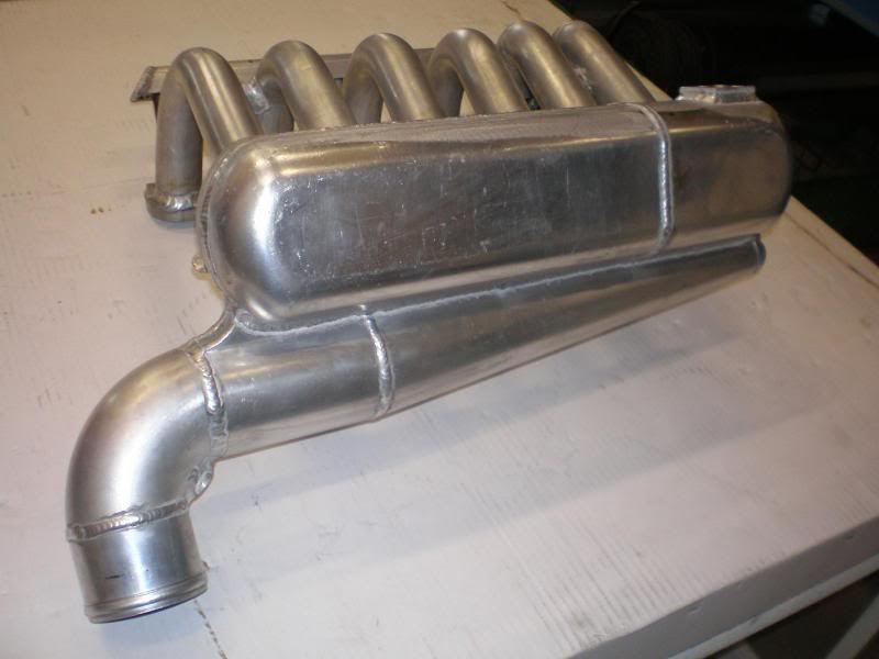

PRODÁM NOVOU 12mm HLAVU NA TDS,
VW T3 mTDI ASV , GT2052, 11mm hlava,
BMW E39 525mTDS touring,12mm hlava, IC, diff 2,35, GT3271-tlak 3,1b, jednohmota DURAL 240mm,

Oldo, vypadá to moc dobře :-) doufám, že necháváš vyrobit víc kusů :D

Bueno píše:Oldo, vypadá to moc dobře :-) doufám, že necháváš vyrobit víc kusů :D
Zatím jen jeden prototyp pro mě :D

Ale kdepak, to není můj výrobek ani jsem to nevymyslel , podle toho to jen budu vyrábět :D

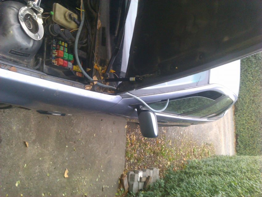

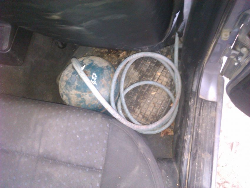

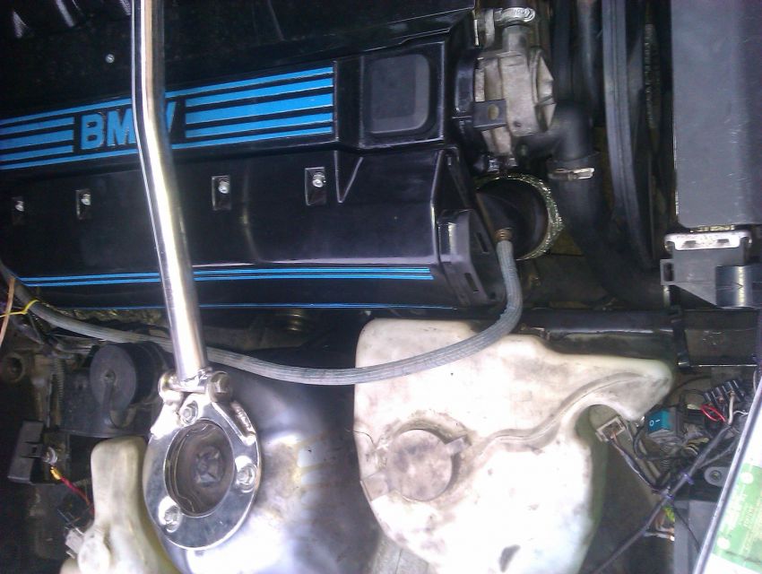

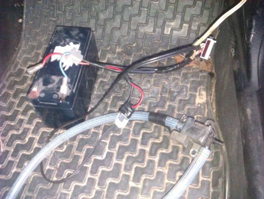

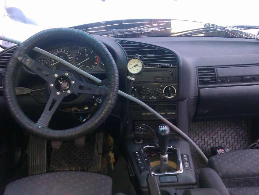

Tak první poznatky s propanem
Příspěvek od Napuram »
Hlavně se nesmát provedení, je to pouze sobotní kratochvíle, při které jsem si to chtěl ověřit prakticky.
Asi není co dodat
Spínání plynu je zajištěno selenoidem s EGR ventilu+externím negrem na sedadle spolujezdce
Jasně vidět, jak je provedení praktické a ergonomické
Sypačka přímo do turba pomocí ventilku z kola a léty ztěřelé hadice
Další příklad praktičnosti provedení
Nu jelikož se po okolí motala známa červená ochcávka s bradavicí, která mě již stála 7bodů a 6000Kč (a to bylo to auto ještě v ukecatelném stavu, bez holých pneumatik, bez rozbitého čelního skla, bez dýmu a řevu, no a ta bomba napojená někam do motorraumu by tomu taky nepřidala), testování bylo velmi strohé. Vcelku mám ověřeno vše, co jsem čekal, nebo zde padlo. Za normálního režimu (bez nalívání) bez gasu jsem ten špunt v laufu roztočil max tak na 0,6baru. Když kolega sepnul gas okolo 2000, auto začalo ochotněji zrychlovat a maximální tlak se dostal někam k 1baru. Přičemž ale stále spojka neklouzla, nárůst výkonu však znatelný, dým téměř nulový. Při nalívání těžko soudit, páč od 2500ot. spojka jak po špeku. Ale záběr turba se posunul minimálně o 500ot. níže, takže jakousi energii ten plyn odevzdá. Dle očekávání i clona znatelně menší, řekl bych tak o 30-50%. Samozřejmě být to vstřikování nějak řízené, bude to jiná. Takto při zapnutí na volnoběh se to mocně zatřáslo a v detonacích zdechlo, při vysokém zatížení téměř neznatelné. Když jsem si s tím ventilem k vařiči na bombě zkoušel hrát na volnoběh, dalo by se to přirovnat téměř k posouvání hlavy čerpadla. Nejhorší ale je ta regulační prodleva mezi změnou na vstupu a odezvou motoru, tipuju tak něco přes sekundu. Je jasné, že kamión s malým rozpětím otáček a ustáleným chodem by z toho vytěžil víc.

Joo tohle jsem testoval taky ještě na omeze. Je to přesně jak píšeš..zrychlení v určitých otáčkách je o něco lepší,ale v točkách už to nemá žádný vliv. a to "klepání" při vpuštění plynu je dobrý (LOL)

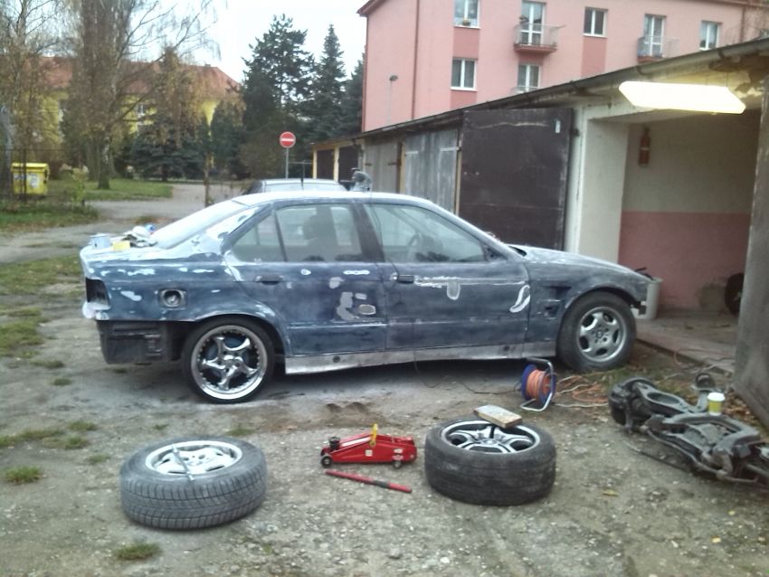

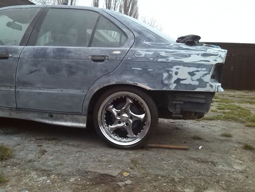

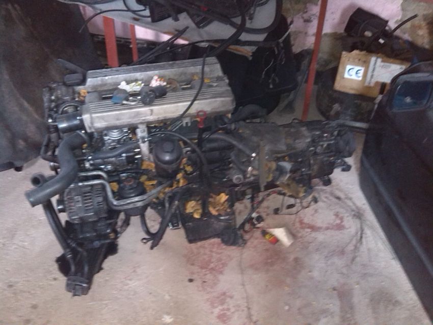

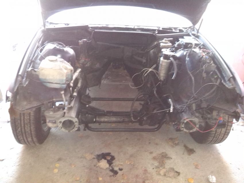

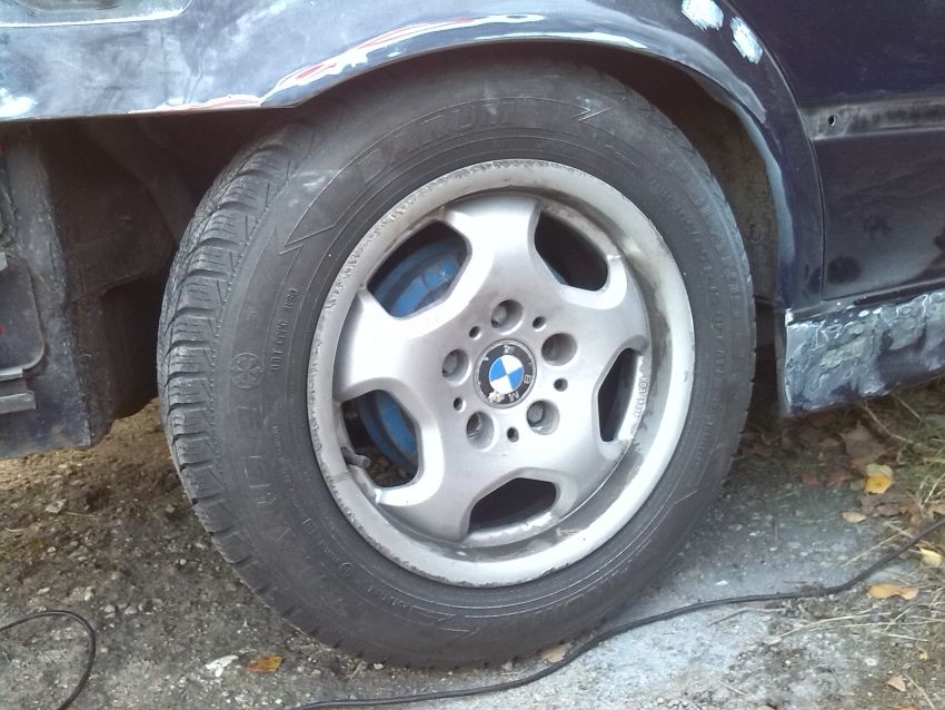

No.. koukám,že to tu nějak uvadlo, tak přikládám alespoň pár fotek ze stavby e36 mTds mk2.. Rozhodl jsem se pro celolak Avus Blau a už se v tý kose proklínám.. každopádně z toho něco možná bude :D Samozřejmě bude znovu projekt k26, ale vyjetí nejspíš až na jaře :-) Čeká mě výměna celý zadní nápravy, předek kompletně brzdy, takže nejspíš rovnou sáhnu po nějakých silnějších brzdách, zadek rovnou čeká renovace a když je kardan venku, tak bych rovnou asi i pořešil kříže.. Tím asi směřuju dotaz na oldu.. Z čeho mám použít kříže prosim? Už mám pevnější žirafu, tak bych to rád pořešil, než tam vrazim motor :D

no zadní nápravu jsem dnes skoro doskládal, měl sem ji celou rozebranou, otryskanou, komaxit a nové tvrdé silentbloky strongflex race, zítra to snad dokončím a jsem zvědavý jak se to bude chovat, pak se na zimu zavřu do garáže a vyjedu až s toho bude pořádné monstrum, olda ví o čem mluvím :D
