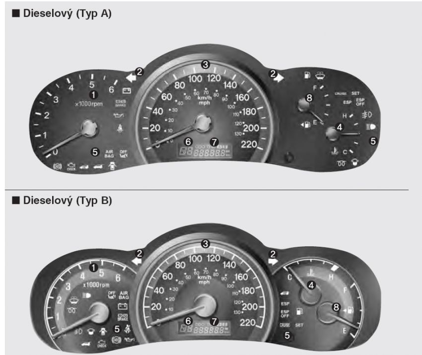

V roce 2006 se to lámalo je to tenhle model http://www.sauto.cz/osobni/detail/kia/c ... oFrom=list
nebo ten před tím http://www.sauto.cz/osobni/detail/kia/c ... oFrom=list[/url]
Jestli to je ten novější tak tady jsou přístroje

je to ten do 2006.. :)

Tak včera dovezli toho carnival. Ta kontrolka je ta co jsi posílal. Ten sediment je v naftovém filtru?? Má to odkalovací šroub??? A ten filtr je kde ať to nemusím hledat (LOL) . Dík
