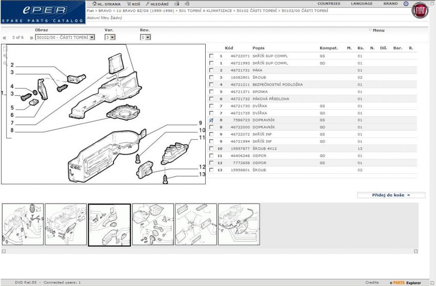

Pánové poraďte, kde je odpor topení, jde mi ventilátor jen na plný kule..Ať se nemusím dlouho ohýbat, hrne se mi krev do hlavy... :)

U SPOLUJEZDCE zakleknout a těsně u hrany pedálový stěny buď křížák nebo 8 klíček. Chce to ještě vytáhnout větrák a vyčistit ložiska, velkej odpor větráku= motor se na malej kvalt neroztočí a odnese to většinou tepelka na regulačních odporech /TEPELKA JDE KOUPIT ZA CCA 7kčs/ Vyndání větráku 1 šroubek a na bajonet.
Já jsem si preventivně v říjnu koupil na vraku odpory, že je tam před zimou dám, neboť žena nadávala, že se jí rosí skla /pak jsem zjistil, že uzavřela cirkulaci s vnějškem/ a jak to, že to jde jen na 4. kvalt...Dodnes jsem nebyl schopen odpor vyměnit i když mi chrastí ve dveřích...takže děkuji za upřesnění demontáže... :)
