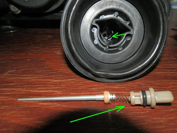

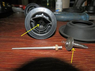

Prikladám foto, ako pán Doc.Ing.ladič PUŠKAR dal šupatko do pôvodného stavu. Žltou zvýraznený jeho výtvor. V šupatku vylamané plasty v strede / viď foto/, tak do tej podložky, ktorú som mu vrátil jebol guľatinku a rozklepal to. Opäť mu nič nehovorí váha, že je to riadené podtlakom. A podotýkam, nie som frajer na sústruh, ale keď už, takú vec by som urobil zo silonu. Robil som na airbox brankarovi30 redukciu z mosadze tak takú vec , by som zvládol. Zelenou je orig. šupatko,/ viď foto. Kúpil som celý karburátor za 1000Kč. Vnútornosti OK, ale zvonku je rozbitý , lebo na také hovädo, už nemám nervy a mohlo by dôjsť k úrazu. :kol2:

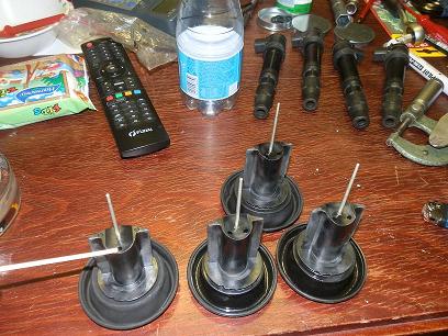

Čaute. Stále sa jebem s tou motorkou, kvoli majstrovi PUŠKÁROVI. Zistil som dnes zaujímavú vec - viď foto. Tie karburátory, ktoré som kúpil z CZ majú iné šupatko. Zo spodu to má 1 dierku a moje pôvodné mali dve. Môže to podľa Vás vadiť. Motorka ide, no nie je to 100%, ako si predstavujem. Na voľnobeh, kým sa nezahraje ide, ako keby na 3 valce a ak na stojane pridám plyn a hneď dám ruku preč, pomaly padaju otáčky. Ten hajzel mi narobil toľko problémov, no verím, že sa mu to vráti ku*va.

Tak sral som sa s tým do tretej ráno. Tie dierky majú vplyv. 3šupátka pôvodne idú ľahšie a to s jednou dierou ťažšie. Hajzel Puškarovský :kol2:

Někdy kdyš se dává dynojet kyt tak se vrtá dírka navíc kvúli rychlejší reakci asi .Třeba ti to pomúže.

Urobil som to sobotu v noci tak, že do strednej dierky som narezal zavit, dal tam hlinik srubu kvoli vahe a obrusil. Potom som navrtal dve dierky ako na povodných. Dnes som urobol asi 100km mašina ide oveľa lepšie, no ešte ma serie reakcia plynu na volnobeh. Do 3tisic je to také čudne a pomaly klesnu otáčky - pri jazde to vobec nebádať, no chcem aby to bolo na sto pro. Neviem čo s tým, už ju rozoberam na čas kua. Dzig dzig a rozmetane.... :D
