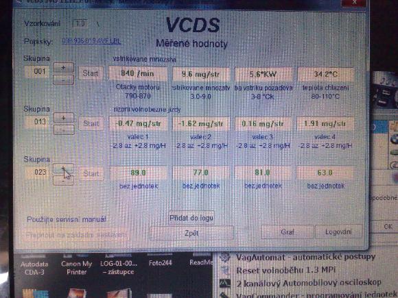

chlapy mám dotaz jde o vw passat r.v.01 obsah 1.9TDI PD 96kw a jde o to že na volnoběh se třese a v tahu to vynecháva.Dělá to za studená i za tepla.Jednou to napsalo na vagu chyby prvni a druhy vstřik nějaká regulační odchylka čislo chyby těd nemám u sebe.Obrázek

co kabelaz ke vstrikum?

to bude některý ze vstřiků,nejlépe dát na kontrolu...

zkusil sem napružit kontakty na vstřikach přeměřit kabely u vstřiku jestli nejsou nějak přerušený o něco máálo se to zlepšilo ale stale to neni ono.

pozor u PD nutno vstiky vyndat a dat do ultrazvukove cisticky. Budou zasrane jehly.Normalni u PD.Znackove servisy Skoda ji maji aspon my v LBC ji mame a je to super pomocnik.
