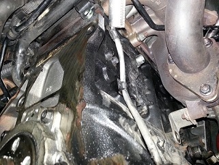

Ahoj, menim na svem aute prevodovku kus za kus stejneho typu (kod prevodovky ESW). Auto je VW GolfIV, 4motion, kod motoru ATD, rv. 2002. Narazil jsem na problem, ze po nasazeni uhloveho prevodu na prevodovku, uhlovy prevod uplne nedoleha a nelze ho tak dotahnout. Po dalsim zkoumani jsem prisel na to, ze se opira o sroub drzaku kabeloveho vedeni ke snimaci hladiny oleje.
Takto vypada cele vedeni i s drzaky ke snimaci hladiny oleje.
Nasazeny novy uhlovy prevod opirajici se o sroub a nedolihajici tak po cele plose k prevodovce.
Na starem uhlovem prevodu se ten inkriminovany sroub podepsal uz celkem znacnym otlacenim.
Nasla by se zde nejaka ochotna duse, ktera by mi byla schopna poradit, pripadne odfotit, jaky tam ma/nema byt spravny drzak. Pripadne i jeho umisteni. Postaci i slovni popis. Soudim, ze tak jak to mam ja, spravne nebude. Zajimalo by me, jake prase se v tom hrabalo. :( Diky moc.

dej sroub s nizkou hlavou

Nizka hlava nepomuze, opira se to o bok sroubu, ne o jeho celo.

Mám svýho GIV rok 2000 AGR 4Motion, pomůže ti to, když ti to nafotím? Nejsem moc znalej těch převodovek co tam je a není na tvym motoru ATD, asi máš 6ti kvalta, ale i tak bych byl ochoten to dát na hever, sundat dekl a nafotit ti to, kdyby to pomohlo.

JJ, ja mam 6kvalt, ale tohle tam musi byt podobny ne-li stejny. Moc by si mi s tim pomohl, kdyby si mi to odfotil. Dekuju.

Auto v podpisu a převodovka FEL 6q . Myslím že máš ten držák kabelu v jiné díře. A asi je i trochu jinej plechovej držák. Posuň ho zespoda nahoru a uprav ho , je to asi každá převodovka jinak.

To už asi někdo vylepšoval před tebou,tak pokud je to jen držák kabeláže tak to prostě udělej tak aby se to neopíralo,pnutí na takovým místě je čistokrevná prasárna,uvědom si jak se to přenáší do příruby,když to vymlelo takovou díru.

pokud to nepomůže, dej si vygooglit šrouby pro speciální použití, nebo šroub pro jednostranně chybějící místo pro hlavu šroubu :-)

Dej tam šroub s normální šestihranou hlavou,je nižší.

Naco jiný šrouby ?? Ten držák předělat nahoru pokud tam máš závit a pokud ne tak kabel přitáhni stahpáskem k čemukoliv okolo a šroub s držákem zahoď.
