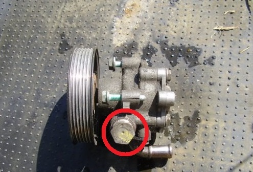

Zdravim na TDI 81kw AHF ideme menit servocerpadlo a nejde povolit ten srob kde je nakrutena trubka . Ma niekto nejaku radu ako na to ?Obrázek
Jarda S.
Příspěvky: 4311
Příspěvek od Jarda S. »
co nejde silou pujde ještě větší silou (LOL) (LOL) můžeš zkusit klasiku poklepání (noteeth)
Navara 2.5dci 126kw
Passat AVF 96kw
m.a.r.e.k
Příspěvky: 866
Registrován: 01 zář 2011, 21:45
Příspěvek od m.a.r.e.k »
mozem aj silou ale nechcem poskodit tu trubku
