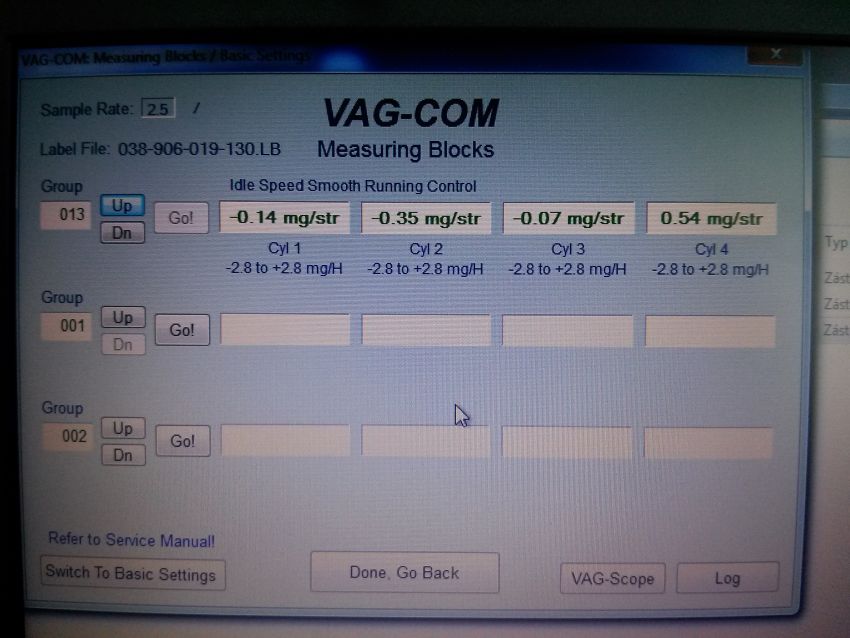

Zde jsem koukal na vstřiky, ale nerozumím hodnotám (za teplého motoru to na 4 válci lítalo 0.33 - 0,45):

Pokud to vybruje jak popisujes tak to pochazi od neceho co se porad toci.To zacalo delat z niceho nic nbo jsi to tak koupil???
ty davky na 2 a 4 valci jsou mimo..hlavne na tom 4. Jenotka se snazi dorovnavat davku paliva tak aby motor sel kultivovane.Duvod?Nizsi tlak ve valci treba....Co tyvstriky?

Shodnem se na tom, že to musí pocházet z motoru nebo jeho komponentů. Komponenty kontrolovány a vše se zdá v pohodě. Takže zkusím někoho, kdo vyndá vstřiky a zkontroluje. Souhlas?!

no zkus to,ale moc tomu neverim.Ta vyssi davka tam myslim neni kvuli tomu ze by byl vadnej vstrik. Mas nekoho kdo ti to udela a popr je sesteluje?Mam pocit ze to zrovna neni lacinka.osobne pokud bych to chtel vyzkouset tak si ten vstrik pujjcim a na diag.hned uvidim jestli se to zmeni.
