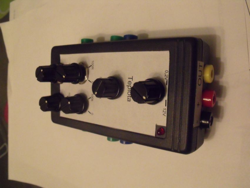

Přístroj slouží k simulaci snímačů ve vozidla:
Teplotním snímačům
Odporovým snímačům
Snímačům s napětovým výstupem
Teplotní snímače:
Připojují se na modré zdířky,většinou se jedna o snímače pracující na principu termistoru a převadí hodnotu teploty na odpor – vb testru je rozsah 0-10kOhm
Snímače s napětovým výstupem:
Napájecí napětí se přivede na černou (mínus) zdiřku a červenou (plusovou) zdířku,
signál se odebírá ze žluté svorky.Signál má napětový rozsah 0.2-12V
Odporové snímače – k přístroji je možno připojit 2 na sobě nezávislé snímače:
Simalace se provadí pomocí dvou ladících prvků.Vysledná hodnota je tvořena součtem obou prvků.
Svorky pro připojení jsou vždy dvě,a to tak,že jeden simulátor snímače má vždy svou svorku na levé a na pravé straně krabičky.
POZOR:
Přístroj nemá ochranu proti přepolování.
Při připojení přístroje místo daneho snímače se musí odpojit od vedení ve voze daný snímač.
Vlastnosti:
Napájení 12-24V max 0,5A
Cena 1500kč

a můžeš vyfotit i vnitřek?
mě to příjde jen jak 6 potenciometrů za pár korun, aby to nebylo jako další powerbox s pár odporama co prodávají za 1500,- :-) ale třeba se mýlím!

potáky tam jsou neb tvoří ladicí prvky a poak je tam zdroj napětí s omezením proudu..na bázi power boxu to opravdu nejni
