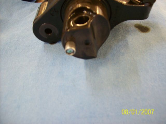

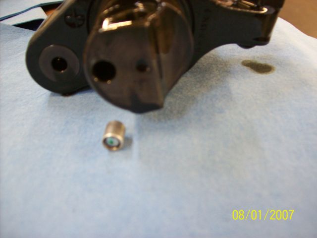

Bylo to nekde popsany ale dost zmatene!Jde o hlinikove valecky (zaslepky)vypadnou a olej vyteka misto aby se tlacil do ulozeni vahadla PD nahore klesne tlak a to je spatne valeji se volne v hlave daji se najit a nasadit rozklepnout snad budou drzet pokud ne vyrezu zavit a dam cervi
na svim to asi tak udelam rovnou a bude klid Foto OCTII 77kw r.v.06 160tkm orig!!Obrázek

Řezali jste tam někdo závit? vím že minimálně jedna zátka mi ve vahadlech chybí, v sobotu bych se do toho chtěl pustit, tak zjištuju co a jak.
Nebo nějakej lepší způsob jak to ucpat, když nemám orig. zátky?
Díky
tomes123456
Příspěvky: 202
Registrován: 22 čer 2012, 09:44
Bydliště: Mohelnice
Příspěvek od tomes123456 »
Tak si odpovím sám. Řezání závitu je v domácích podmínkách naprosto nereálné, vahadlo je tvdé jako prase, tvrdší než pilník.
Ty hliníkové záslepky jsem nikde nenašel, asi je někdo vypustil s olejem.
Je tam 6mm díra, cca 9mm hluboká, tam jsem si uřezal kulatinu, nabouchal ji tam a zavařil nerezovou elektrodou, tohle nemá šanci vypadnout.
Závit tak možná strojně někde v nástrojárně ;)
