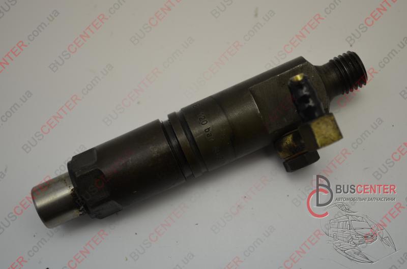

Ahojte.Nevíte někdo prosím,jestli má být pod vstřikem u Ducata tepelnej štít nebo to těsní jen měděnej kroužek na držáku trysky?Podle mě by tam měl být takovej ten tvarovanej štít co se roztáhne po dotažení vstřiku ne???Díkec Obrázek
Přiznám se, že si již nevybavuji přesně jak to má Ducato. Ale jedna věc je jasná, pokud ze vstřikovače kouká tryska ven/chrom/ tak tam tepelná ochrana být musí. Pokud je vstřikovač i dole uzavřen a dole v tom spodku je jen díra, je tepelná ochrana uvnitř a vstřikovač těsní jen měděným kroužkem. Ale mám zato, že je v Ducatu ten první případ..

Právě,že se mi zdá,že pod samotnou tryskou nějaké těsnění je,ale nedaří se mi to vydolovat ven.Jinak držák vstřiku je zatěsněný měděným kroužkem-v tom přechodu držák-tryska

Ještě mě napadla možná taková blbost-nemohlo by být to spodní těsnění samotné trysky součástí celýho toho tunýlku,ve kterým je celej vstřikovač?Pač ten je železnej je nalisovanej v hlavě...
Ne, zaškrabej a bude tam podložka. Nebo je už vypálená..klidně tam dej jinou a je to.

Škrabat,klepat,štourat jsem už zkoušel,ale zkusím ješte víc :-)
