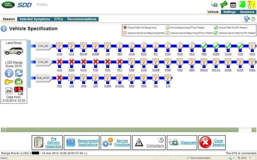

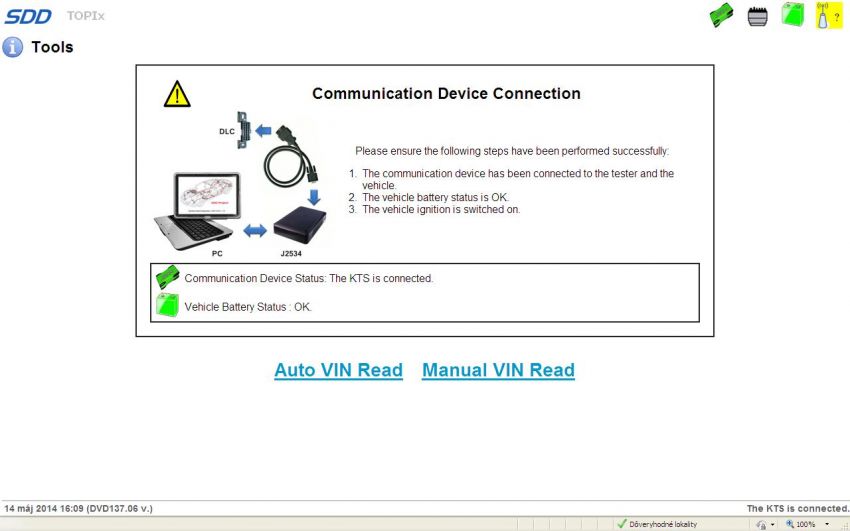

Skúšal som Jaguár Landrover IDS SDD V.137 s KTS.
Zistil som konflikt portov.
Je potrebné prehodiť port vstavaného web serveru SDD na iný, než 8080.
Aplikácia je vo WAR archíve, http server jetty embedded.
Vyzná sa niekto v Jave natoľko, že dokáže zmeniť defaultný port 8080 na iný ?

Prikrútiť sa to podarilo.
Teraz len počkať na dáke auto na pokusy.
joe
Příspěvky: 1547
Příspěvek od joe »

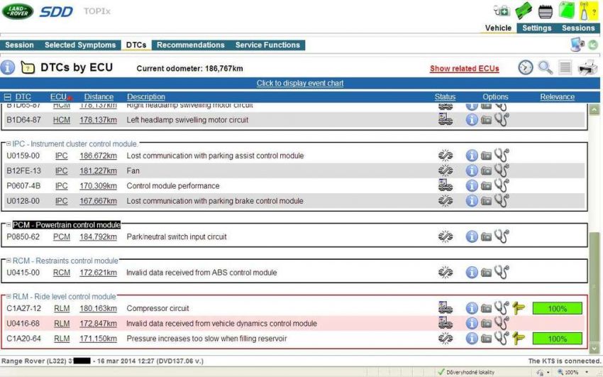

Otestované na aute (Range Rover L322, r.v. 2010).
Vysokorýchlostný CAN ide bez problémov, stredorýchlostný CAN nejde.
VIN je potrebné zadať ručne.
