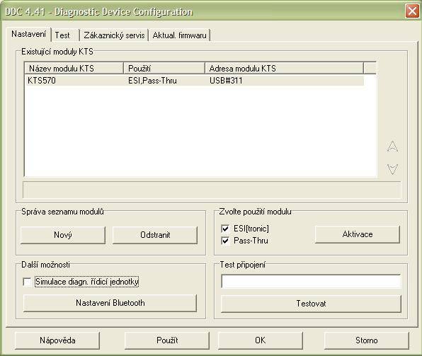

Každú KTS (okrem modelu KTS 200) je možné od verzie programového vybavenia 01/2010 použivať aj v režime Passthru (J2534) device.
Stačí doinštalovať J2534 ovládač a preflashnúť a aktivovať KTS v DDC na režim Pass-Thru.

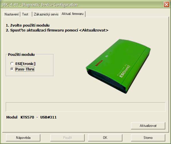

je potrebne flashnut KTSku naspat na Bosch firmware (obrazok cislo 1, zakliknut "EsiTronic" a flashnut. Pri flashovani odporucam mat vzdy KTS pripojenu na externe napajanie - aby nedoslo nahodou k preruseniu procesu flashovania !!!)

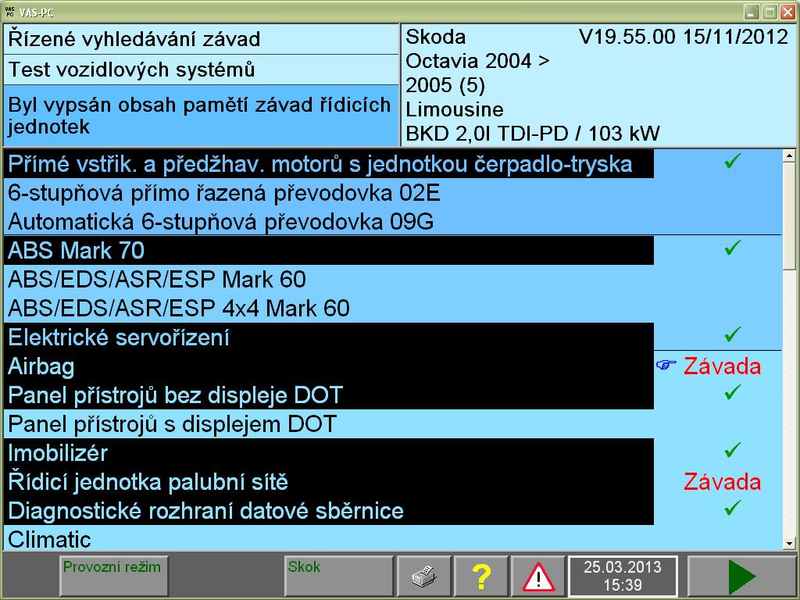

VAS PC 19.01.01:

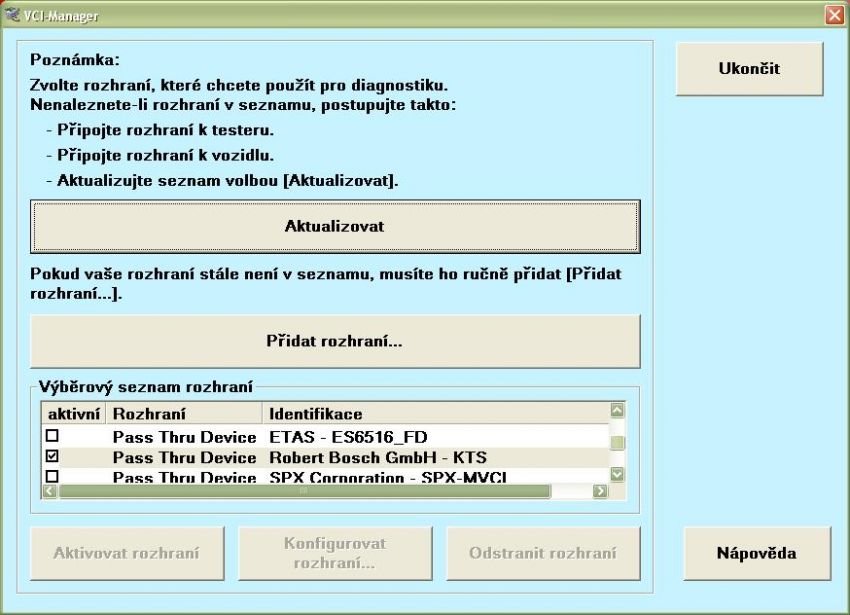

Je potrebne spustit VCI manager a vybrat KTS.

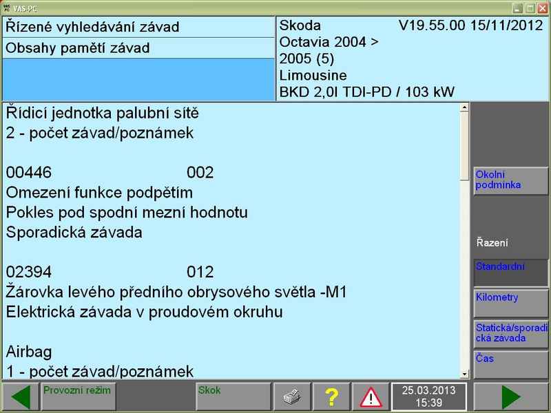

Vlastna diagnostika nejde, riadene vyhladavanie zavad a riadene funkcie ano.
Standardne su podporovane iba auta/jednotky, ktore komunikuju cez CAN.
Otestovane na OCT II BKD.
