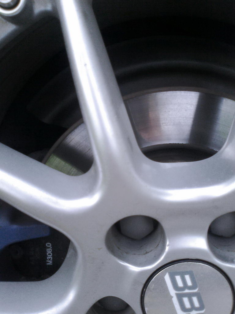

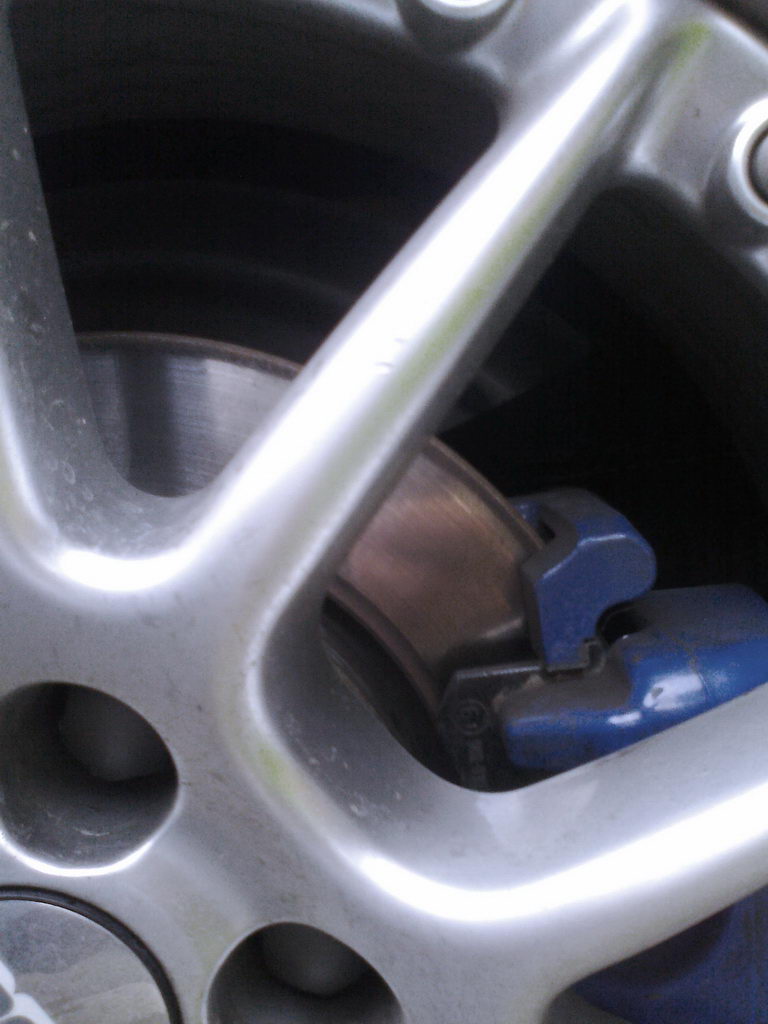

@Milosss: Na autach s ABS ten rozdelovac pred zadnou napravou skutocne nie je, zrejme je tlak rozdeleny v komorach ABS cerpadla, preto som chcel vyskusat to s tou poistkou od ABS... ale neviem ci by to pomohlo, max. by som tak asi znicil gumy (s lahkym zadkom by sa sekli kolesa a to by bolo asi tak vsetko).
@JohnyFlat: Ked som daval minule dole koleso ako sa to cistilo, tak sa samozrejme vyskusali tie vodiace capy... isli uplne lahucko (divil by som sa keby ze nie, adaptery som daval nove zhruba pred 2 rokmi), cize v tomto problem (aspon u mna) nie je.
Situacia u mna je nasledovna (vskutku nic hrozne, ale trochu ma to stve) 8) Podotykam ze problem nastal po roku bezproblemoveho pouzitia, ked auto cez zimu 2 mesiace stalo (mal som zlomenu nohu).
(prava strana - ok)
(lava strana - nedosada po krajoch)
