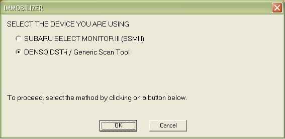

Subaru SSM III
Příspěvek od joe »
Subaru SSM III - vidi iba Immo

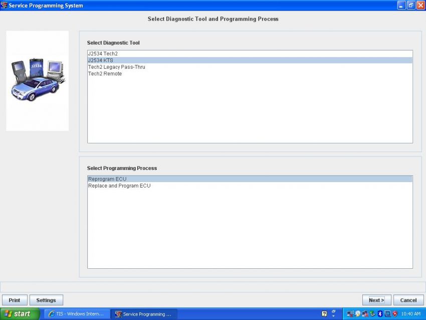

Ford IDS - pokial viem, bez uspechu. ako vzdy, Ford je nieco extra :) Pricom, VCM II je ku KTS asi najblizsie zo vsetkych OEM diagnostik, dokonca pouzivaju identicku komunikacku DLL od Vecomu.
GM Global TIS - preprogramovanie jednotiek (SPS) urcite ide, ine neviem.
