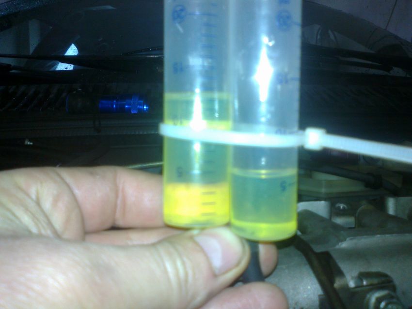

Alfa 156 jtd 77kw studeny start
No, asi jsou nasráč, ale obávám se, že po výměně(vyčištění) to startování lepší nebude...
Já dělal test vstřikovačů taky...

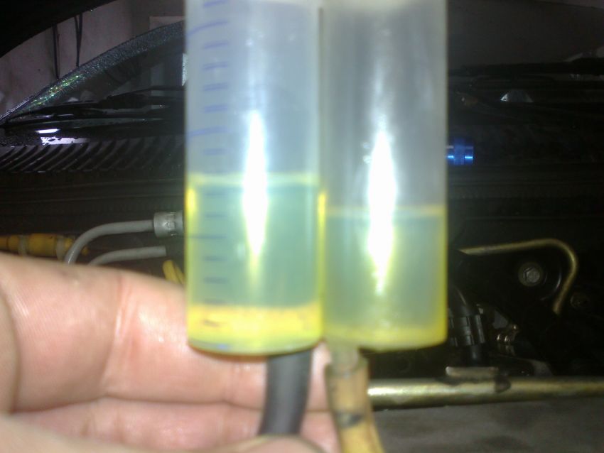

Nazdar, no spinave boli riadne spicky trysiek...ja to mal od soboty tie spicky namocene vo vife a dnes boli trysky a ihly na ultrazvuku..zostalo to pekne ciste ze bolo pod lupou vidiet miniaturne dierocky.dekarbonizovalo to super. Trysky som zlozil,nahodil... a auto naskocilo hladko bez drhnutia sklbania a bez zhavenia po odvzdusneni hned. Robil som opakovany prepad test hned pri starte a nasledne volnobeh a vsetky trysky rovnaka davka 5ml/min. Uvidim este rano ked to bude stat cez noc.ale vyzera to nadejne
