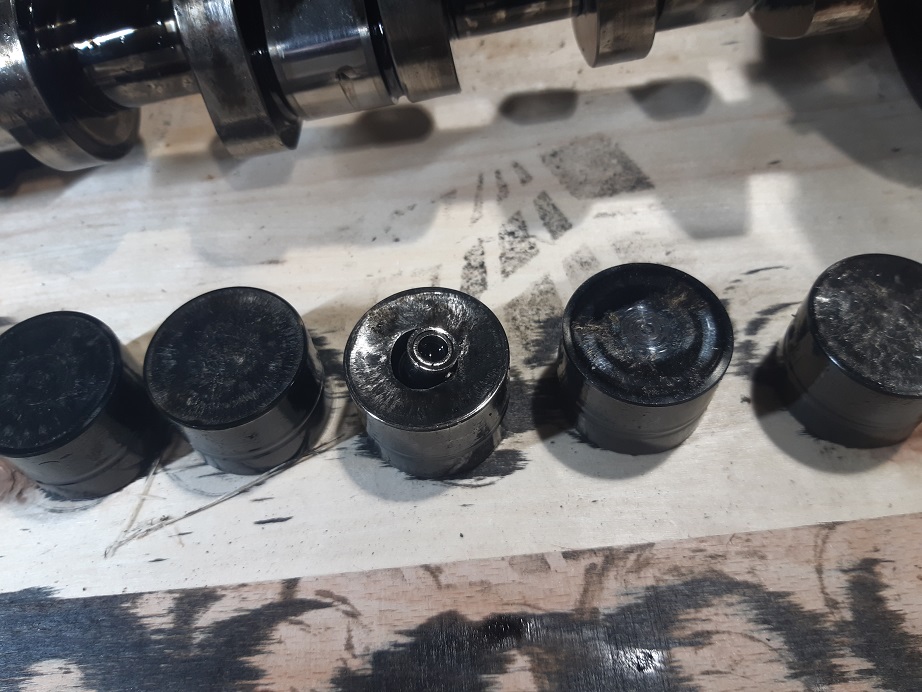

MirekX
Příspěvky: 4718
Bydliště: Týniště nad Orlicí
Re: Vačka BMM - výrobce
Příspěvek od MirekX »
vačka BMM.jpg (214.74 KiB) Zobrazeno 1193 x
jak jsem psal, najeto 405 tis, v motoru silný nánosy karbonu, to jsem snad i diesela ještě neviděl, na olej se asi prdělo...
MirekX
Příspěvky: 4718
Re:
!!!SLÁVEK!!! píše: 21 bře 2019, 23:41 Zdravím pánové
chci se zeptat z čeho jsou poškozené palce vaček pro vstřikovače, když jsou rolny ok ?
Taky jsem rozdělal BMM mám tam úplně to samé opotřebení...
Dík za info..
Mám to stejně, podle mě jak se projede hydro a ojede palec na vačce, tak kraj hydra začne škrtat o vačku na ovládání vstřiku a udělá to takhle čáry.
