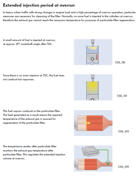

ja se teda nechci hádat, ale oxidační kat. , kterej bys takto otestoval v DPF na PD není, maj to až CR, proto maj nad DPF tu bouli a proto taky CR umí udělat regeneraci na místě, PD jen za jízdy, KAT na zapálení nepotřebuje, protože umí už před turbem udělat 700°C

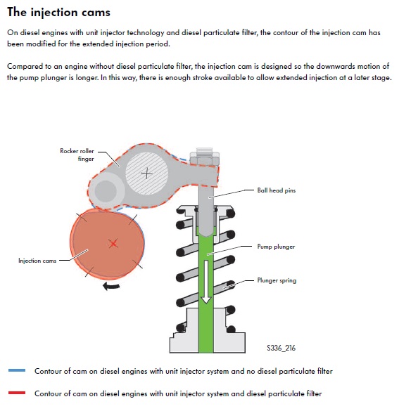

přesně tak, mrknul bych na vačku jestli jsou na tom palci pro vahadla cítit ty dva hupy, jak tam bude vačka pro neDPF, tak to nikdy regenerovat nebude

BLS a BMP maj 038109101AH, BKC a BXE 038109101R.
Origo hřídele maj mít koncový index čísla na čele ze strany od rozvodovýho kola, hřídel pro DPF pak rozlišíš i podle dvou kruhů místo jednoho ze strany první ventilové vačky od tandemu ;)
pro DPF
bez DPF
Písni co tam najdeš ;)

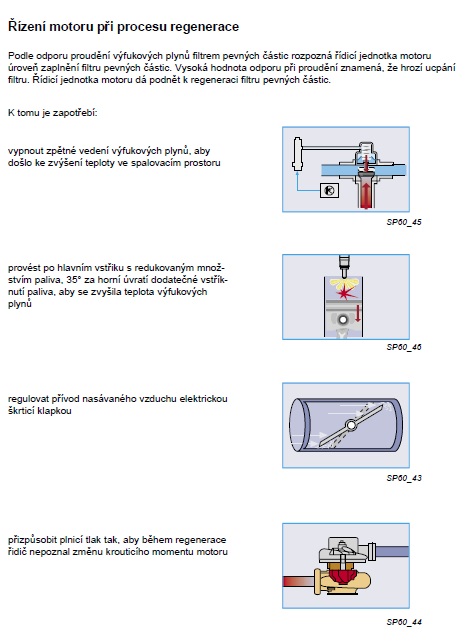

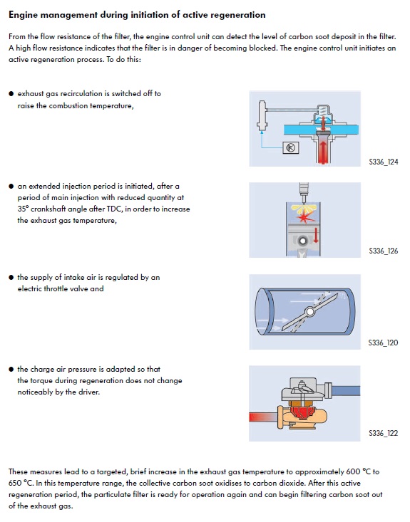

No a trocha teorie nikdy nezaškodí :)
a tohle je ten nutný předpoklad, be něj to nefunguje
