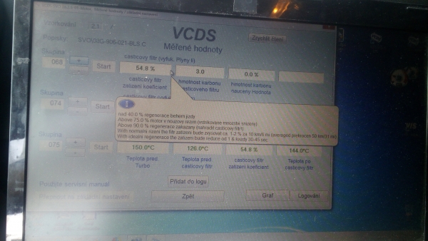

Poslednu dobu sa mi stava na aute ze po vypaleni filtra DPF, cca 200-300km , auto spadne do nudzaku ,blika zhavenie a pise problem turba, nedosiahnuty plniaci tlak.Po resete, vymazani chyby auto ide zase OK.

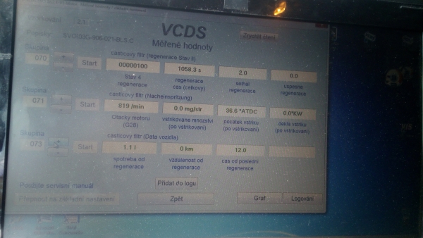

Takisto som si vsimol ze pri spusteni nutenej regeneracie pocas jazdy cez PC, je problem dosiahnut teplotu vypalovania cca 600-700 stupnov pocas palenia ako je to u inych BLS motorov.Mne ta teplota pri cca 2500 otackach po biede vybehne na 500 stupnov a percento zatazenia, co mi ukazuje 40 pri vypalovani co by malo klesat, mne by som povedal ze stupa az k 45 ako keby ho este viac ubijalo.Problem je to stiahnut na 35 percent po dlhsej jazde....
Cidla teploty na turbe, dpf su ine, , dpf snimac novy, banka podlaku turba, regulacia ide lahko a turbo je OK, najazdene cca 350000km, auto nedymi, seriovy soft, koncovka vyfuku cista nezadymena...
Napada vas nieco co by to mohlo robit?, ze by uz zaplneny, zacpaty dpf?

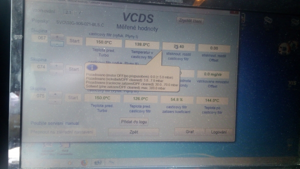

Ale ved si cez diagnostiku videl aj zaplnenie a zrovna tak aj diferencne tlaky, tak preco taka otazka???

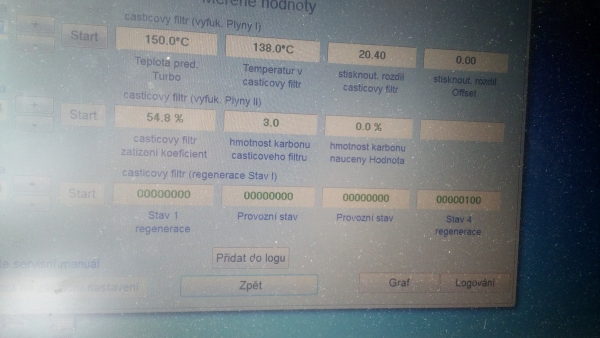

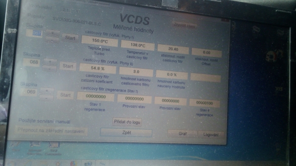

Teplota je nízka, v provom rade by som skontroloval klapku v saní a hlavne oxidačný katalyzátor. Aká je vypočítaná hodnota popolčeka kanál 68 a diferenčné tlaky tesne po regenerácii?

Teraz to uz pali kazdych 50km, dnes uz 2x.
Klapka sania funguje OK.
Popolcek 3g, ale to bolo resetovane asi pre 20000km, lebo dpf sa davalo ine ze vraj cistene.
Moze mat na cistenie, regener. dpf aj vplyv,tlak paliva, podavacky v nadrzi?
To ma este tandem , ktory tlaci do sustavy?
To som asi pred mesiacom menil v nadrzi a od vtedy pozorujem problemy.....

Udaje su merane na volnobeh, tesne po regeneracii.
