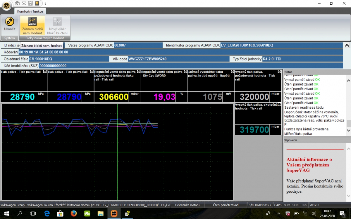

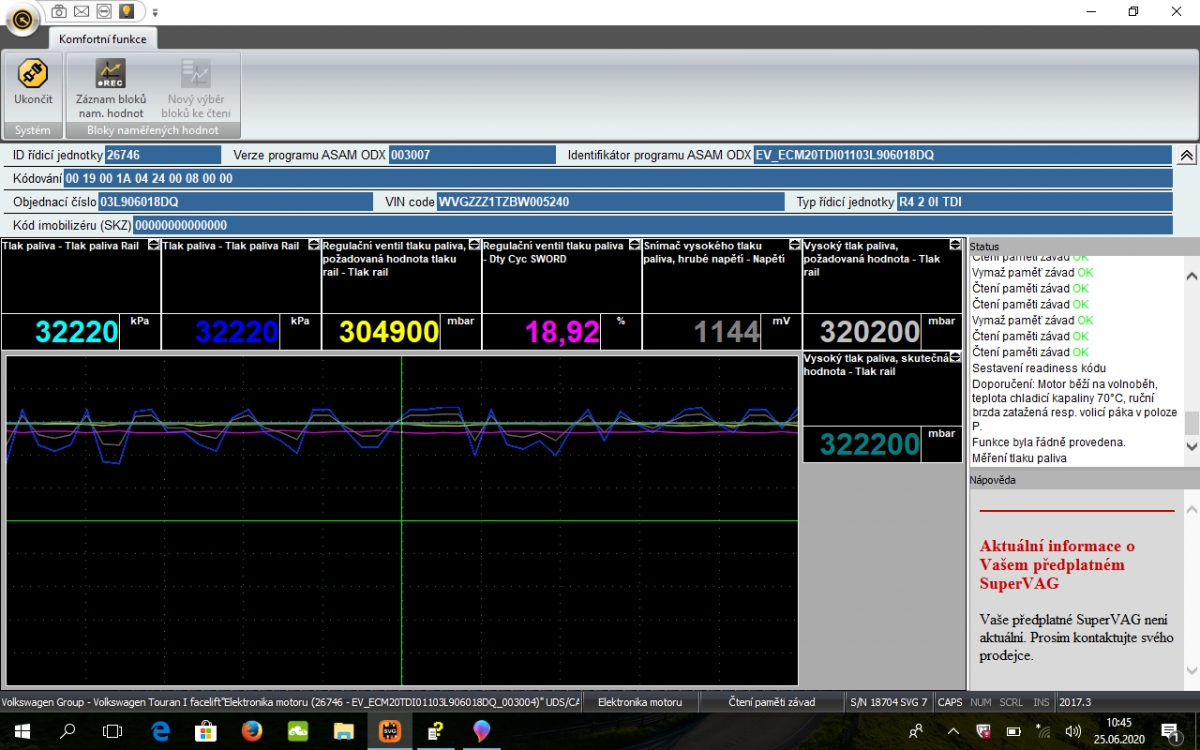

Log na volnoběh, je normální ten rozdíl tlaků?

Ty tlaky jsou v tolerancích, kdyby ne, tak to zapíše, v tom problém nevidím.
Dělalo to tedy to samé i před výměnou EGR? Jaký EGR-výrobce jsi dal?
Tohle cos popsal bych řekl je přesně projev, kdy to v zátěži dusí spaliny ... EGR se myslím musí adaptovat, tos provedl? Tak kecám, sem si to popletl ...
Jo, a pokud tedy můžeš, logni si jen pro sichr tlak nafty kolem toho okamžiku, kdy to dělá, ať je vidět jak požadavek, tak aktuál na railu ;)

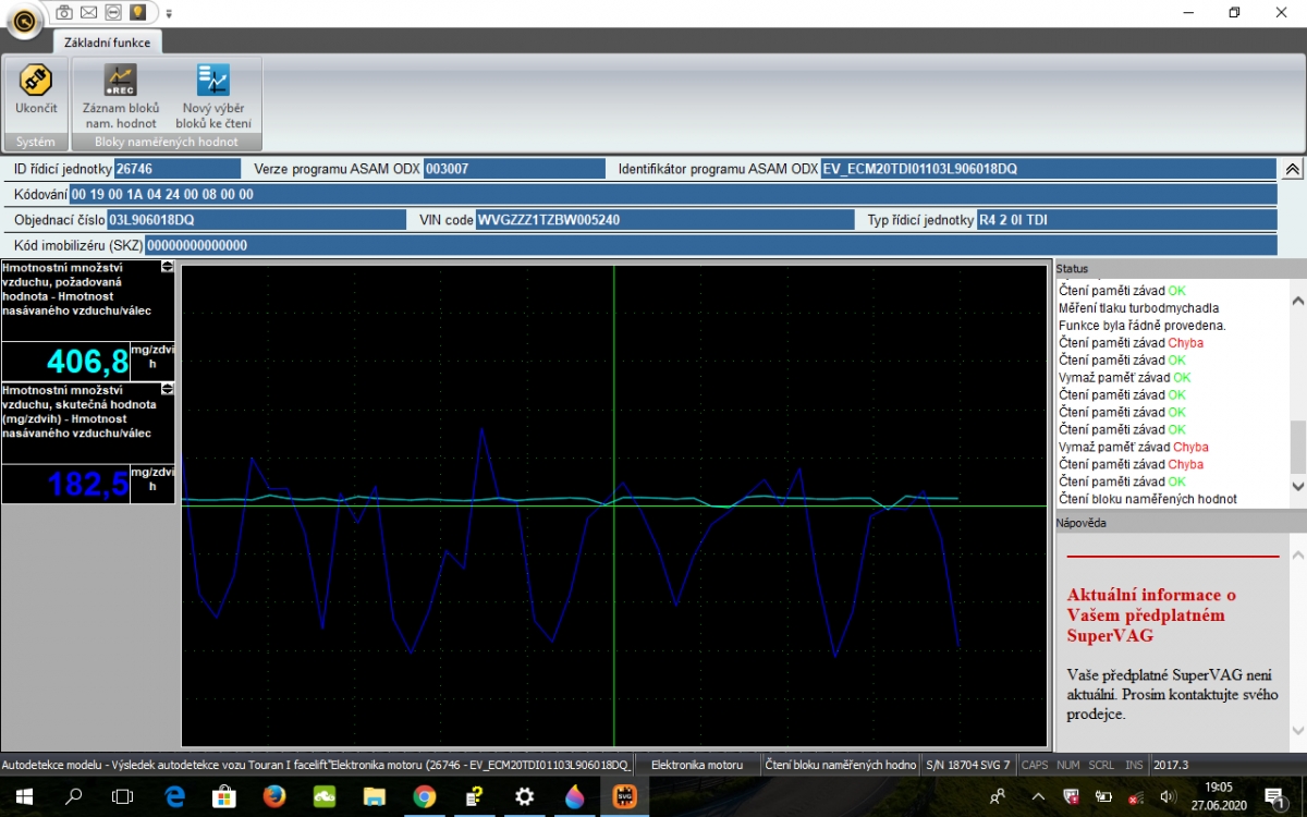

Chtělo by to zkouknout ještě požadavek a realitu na MAF.

zaznam z váhy v okamžiku cukaní, těch 1600-1800ot, při zaslepení egr je pokoj
