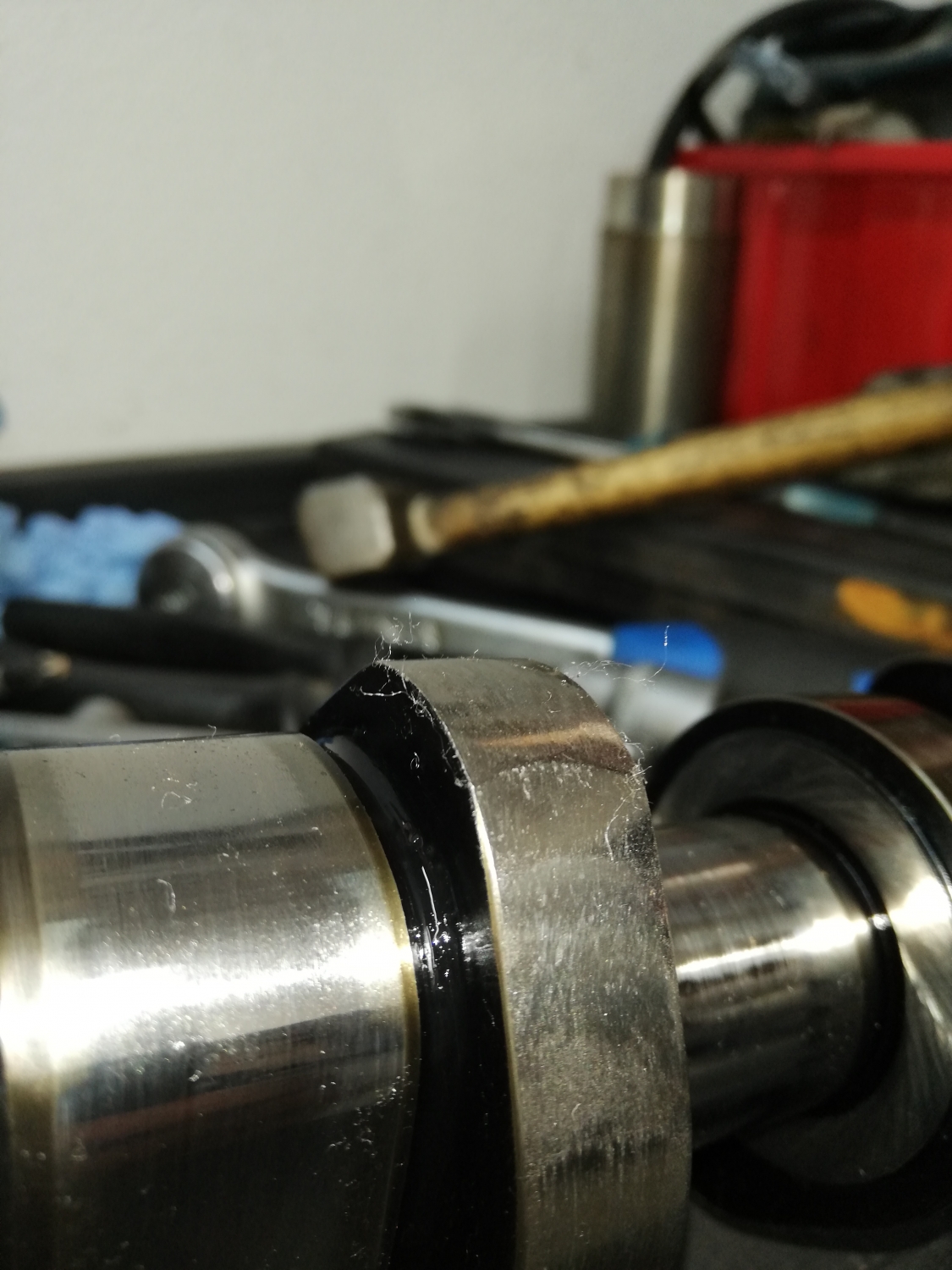

Vyfoť tu vačku ze strany jak pohání vakuovku, tím se identifikuje.

Vačku ocelovou kolbenschmidt a černé zdvihátka INA. Tohle je jasnej případ zanedbaný údržby. Někdo asi nevěděl že má pod kapotou PD a sral na olej.

Pepíčku je to tam! :D přesně ta kombinace Obrázek

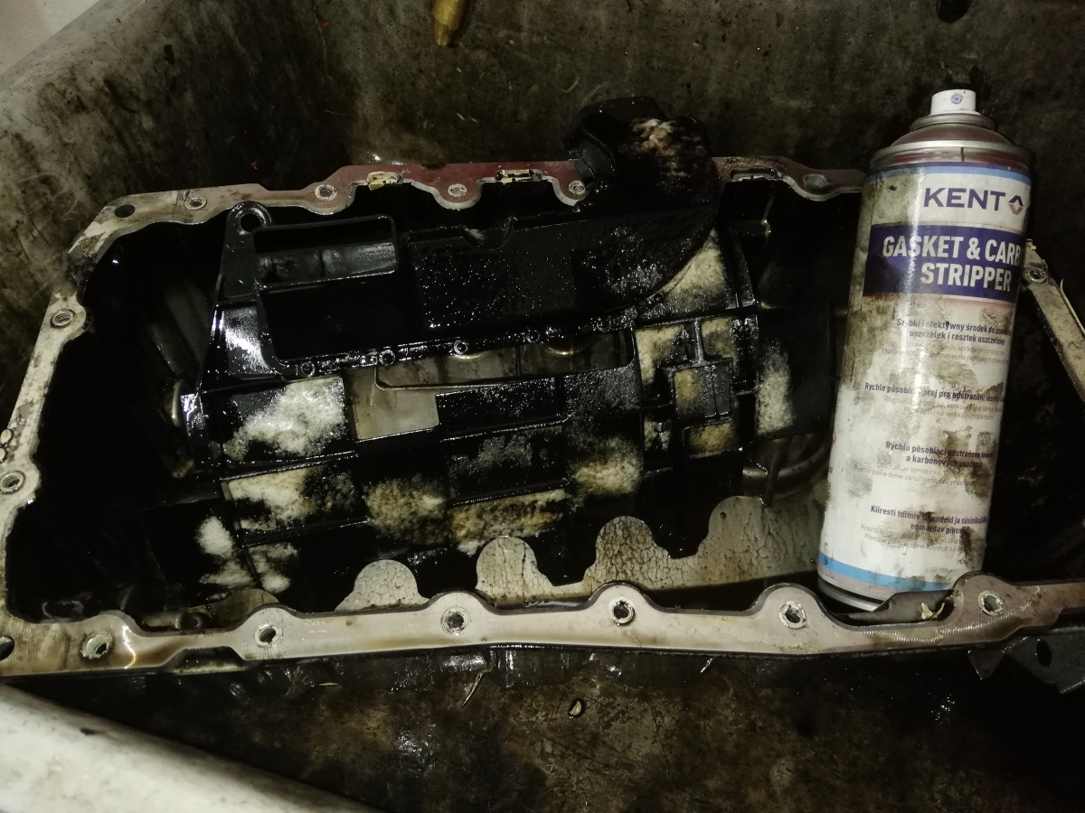

Osobně bych teda schodil vanu + vyčistil sací koš.

Jojo presne tak slozil jsem castecne vrsek abych zavesil motor a zitra mrknu na spodek
Příspěvky: 14447
Vyfoť to...

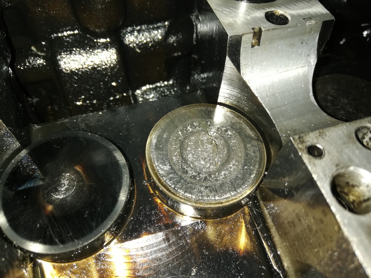

chtěl jsem se zeptat když jsou šachty vypačkané přibližně jako na fotce vložkujete to nebo jen srazíte hrany a nové gumky?

Většinou se zkusí srazit hrany a dát gumičky a když tě to už řádně nasere protože to nepomohlo, nebo jen na chvíli, tak se sundá hlava a dá se to vyvložkovat (rofl)

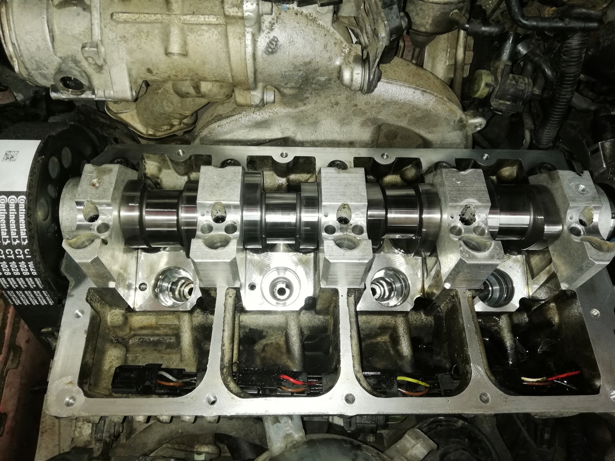

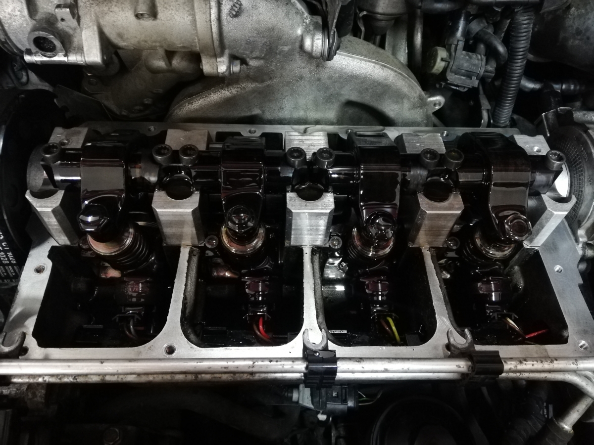

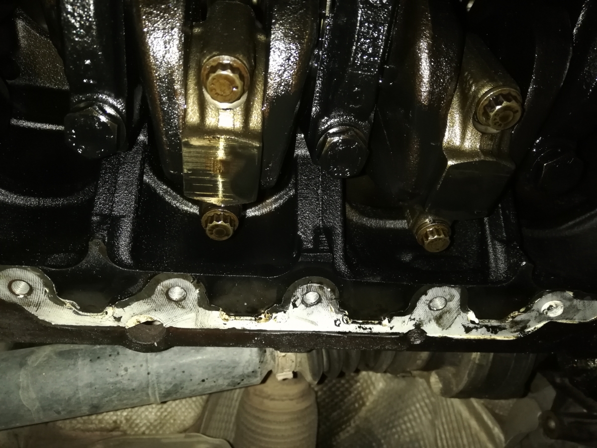

Trochu hokna to byla vse vycistit srouby a ty kostky na vacku jsem propral v ultrazvuku, hlavicky sroubu
samej mazut hnus! Skoda ze jsem neudelal fotky moji octy zespodu blok zevnitr ktera ma 420tis z toho motoru by sd dalo snidat oproti tomuhle ktery ma mit 215tis ale bohuzel nekteri se ridi pravidlem ze auto musi slouzit jemu, ne nekdo autu ObrázekObrázekObrázek :D [/url]
