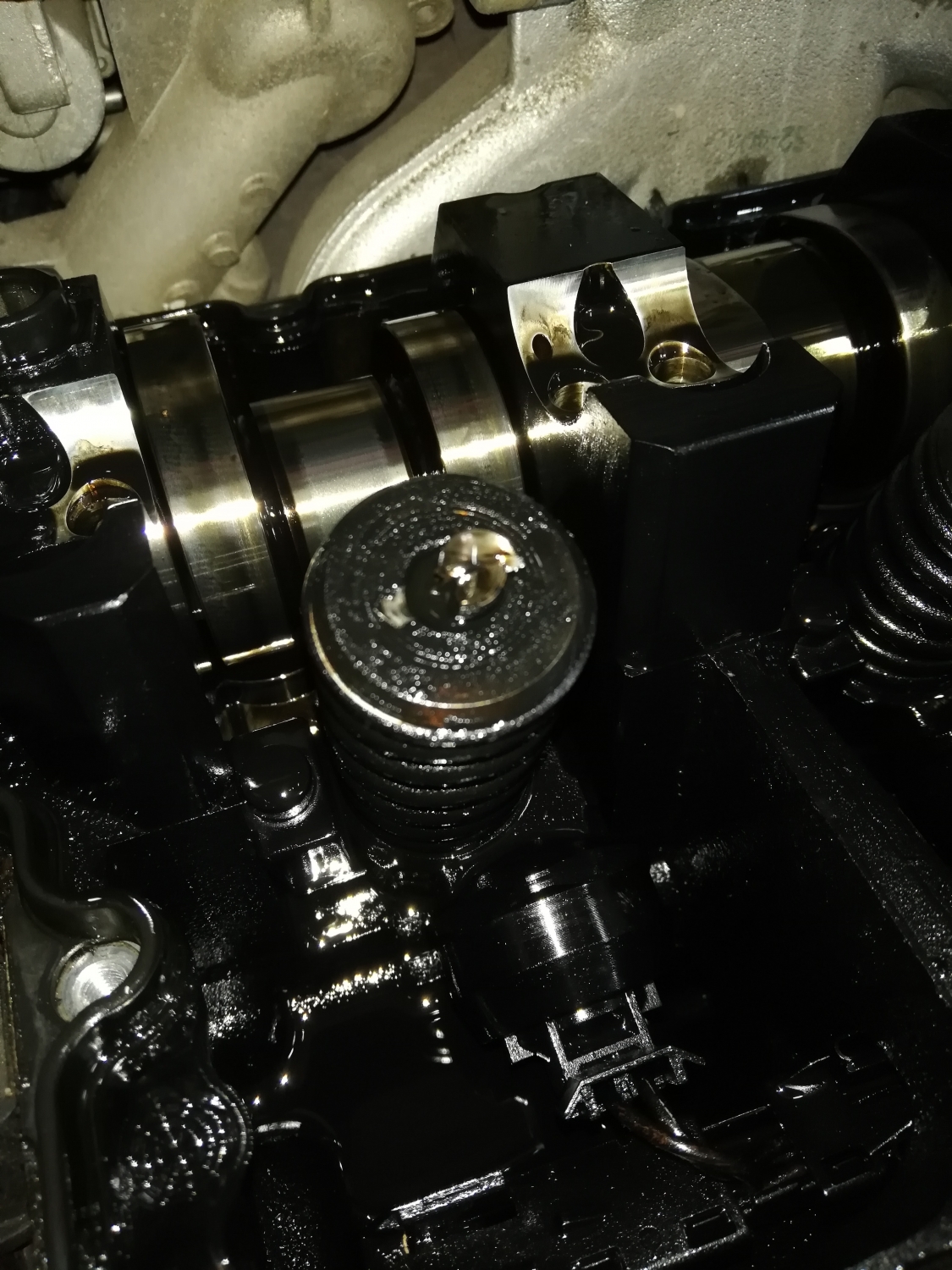

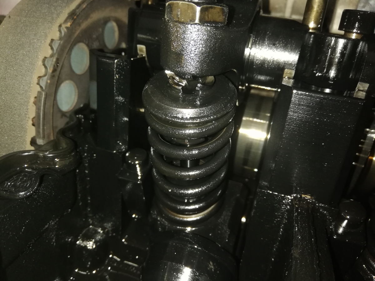

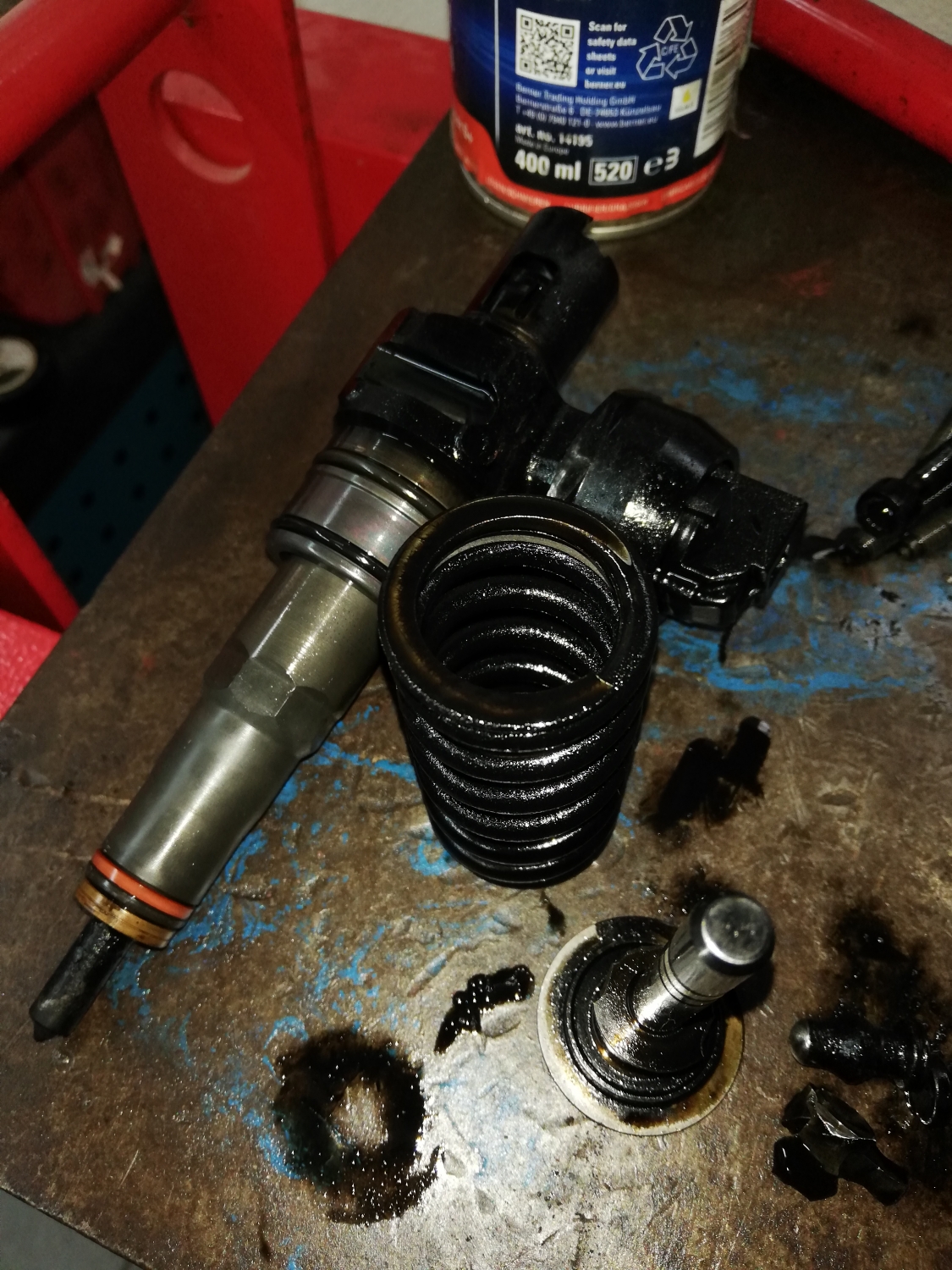

Kluci asi uz vim kde problem shodil jsem viko s tim ze vstriky ven pretesnit,vacka k.o. A kdyz jsem zacal povolovat vahadla pruzina na vstriku je rozkocena a tak miska co je do vstriku zacvakla je rozsypana takze tady bude nespis ten problem kazdopadne contaknkdo lije za olej takovy hnus mirnej karbon to ja na svojich PD vzivote nevidelObrázekObrázek

To teda jo pekny humus,jak tohle resite takovy brajgl, proplach? Tady kazdopadne poumyvat nejak zvrchu, sundat vanu vse vypucovat kos atd atd jinak teda predpokladam ze ten problem bude ten vstrik (LOL) Obrázek

Ten vstřik se rozpad kvůli rozmačkanemu čepu nahoře.
Těžko to něčim umeješ, takhle zasratý abys tim něčemu neuškodil. To bude kliková skříň to samý. Jedinný co, tak vyměnit olej a po 2-3 tisících zase. Nebo srazit vanu a čističem na brzdy a štětkou rozšmdlat a několikrát opakovat. a přes noc to nechat vyschnout. Těžko se toho humusu budeš zbavovat.
