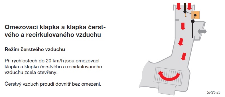

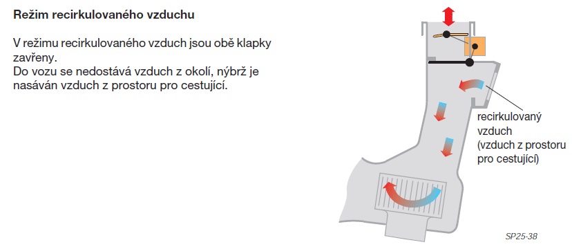

Aha, překlep a záměna, přetlakové a místo podtlakové podlahové :D
Hele, V71 servo ovládá u Climatroniku klapky dvě, recirkulační/vnitřní okruh a pak vrchní, přetlakovou/omezovací, která se s vyšší rychlostí postupně přivírá, aby v autě nevznikalo rychlejší proudění a climatronic byl schopný udržet nastavenou teplotu. Krom toho, že to je větší nápor na to zpřevodování a spoj osička-kolo v V71, tak ta přetlaková/omezovací klapka dělá spíš jen problémy.
Ta klapka se nechá vyndat po vytažení ovládacího kolíku/páky a ty dvě dirky pro osku pak zaslepit, podle mě to má lepší vliv na větrání interieru než s tou klapkou fungující ;)
