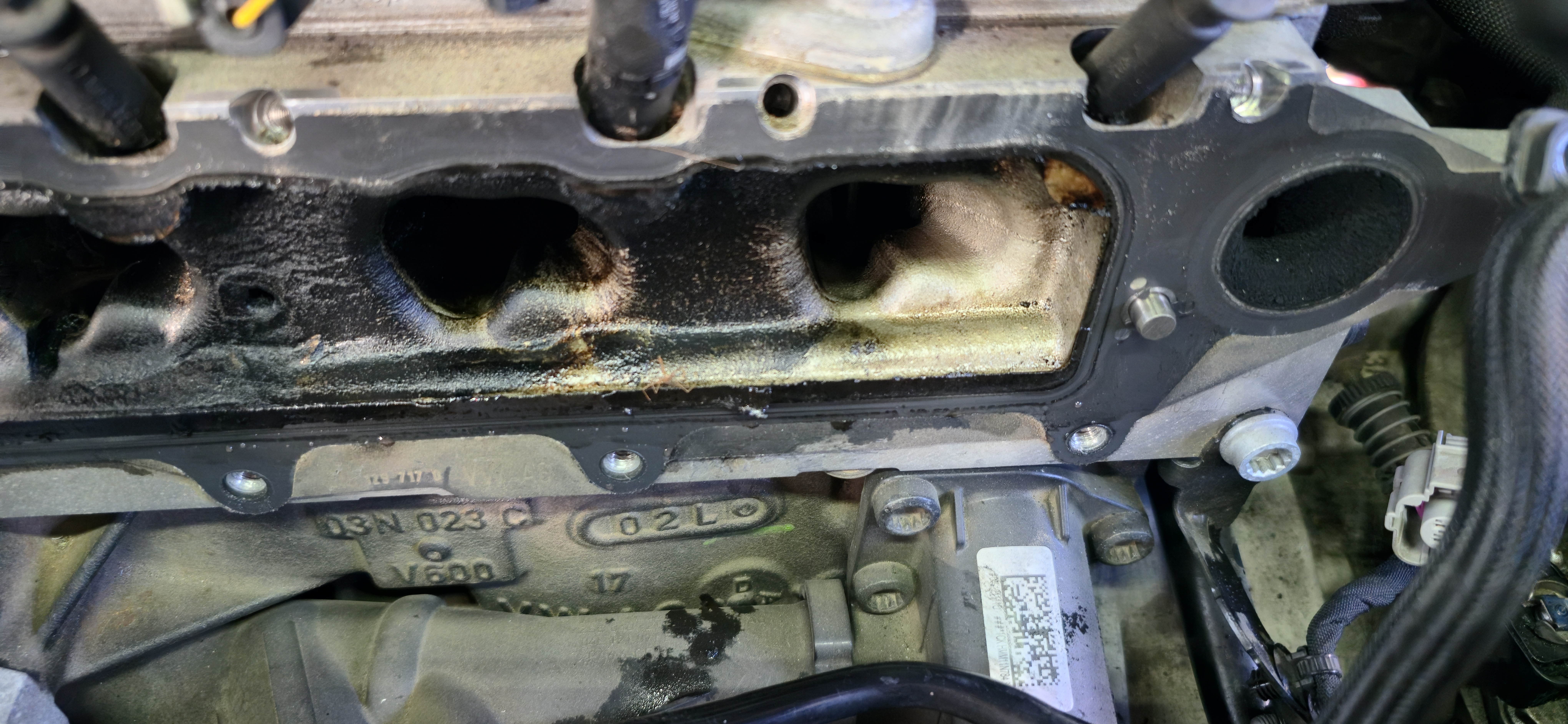

Tak já dnes koukal kamerkou do sání a je to jasný v sání růžová kapalina....

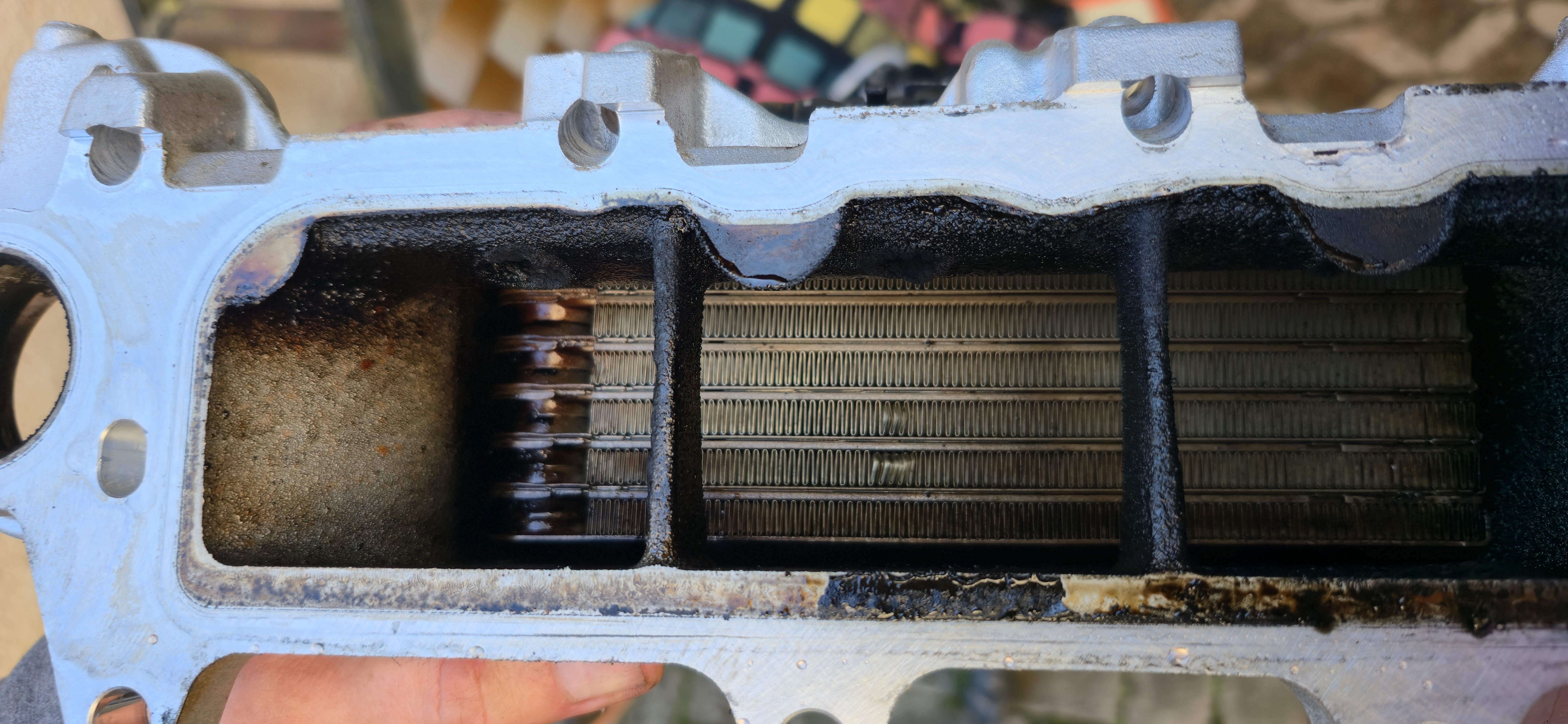

Takže mezichladič?

Pája 19 píše: 23 zář 2025, 17:46 Takže mezichladič?
jj

Takže dnes jsem se dal do opravy, Nedodělal jsem to, to je v plnánu zítra.
Ale je jasně vidět jak je sání a hlava u 4tého válce omytá kapalinou

Tak na VW mi mizí voda taky přes tenhle chladič. Začalo to cca na 145k km.
Chladič cca. 15 500kč. :)

Druhovýroba se dá sehnat za 10

no ja uz mam vymeneno a vyreseno
