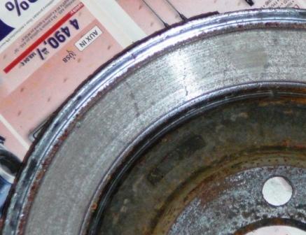

stofane píše:Mám octu a tak isto pri takom jemnejšom brzdení mi to trochu trasie s volantom, ale odborníci vraveli, že to robia zvlnene kotúče, ale zatiaľ ich nebudem meniť pokiaľ sa to nebude prejavovať viacej, pretože tu sa to už o tom popísalo, že aj keď staré vymeníš za nové, je možné, že časom sa ti zvlnia znova a tak isto nemám štýl jazdy plynový pedál na podlahu a potom riadne šliapnuť na brzdu.....je to na tebe....
no hej zvlnene kotuce ale aj vrtane zimmermanny ??? a to nestojim stale na brzdach
Ono z tý fotky to není moc dobře vidět, ale vypadá to dost divně obroušený, určitě chodí blbě destička, nebrzdí celou plochou, pokud vše na brzdách chodí jak má, nic se nezadrhává, koupil bych nový kotouče i nový destičky a uvidíš.

Luke píše:Ono z tý fotky to není moc dobře vidět, ale vypadá to dost divně obroušený, určitě chodí blbě destička, nebrzdí celou plochou, pokud vše na brzdách chodí jak má, nic se nezadrhává, koupil bych nový kotouče i nový destičky a uvidíš.
Ved to ze som vsetko menil kotuce + desticky OZ Zimmermann vrtane a FERODO TQ a zasa mi to zacina tak po 8-tisic km klepat s volantom pri brzdeni
Aha, to mi nějak uniklo. Do tyto doby po výměně to nedělalo? Nevěřím tomu, že by byly opět špatný kotouče, tam bude chyba někde jinde. Já bych teda asi šel do originálu. Ještě se na tom dá jezdit?

Luke píše:Aha, to mi nějak uniklo. Do tyto doby po výměně to nedělalo? Nevěřím tomu, že by byly opět špatný kotouče, tam bude chyba někde jinde. Já bych teda asi šel do originálu. Ještě se na tom dá jezdit?
Nove kotuce vyzeraju OK rovnomerne sa opotrebuvaju a ty zimmermanny by sa nemali ani zvlnit. No este sa da natom jazdit nerobi to stale len pri urcitej sile brzdenia ale pedal je kludny. Tak teraz rozmyslam ci to nemoze byt od pneu su tam totiz matadorky mp58 nie moc kvalitne podla mna
