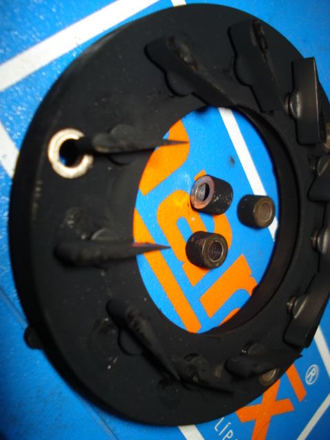

no ja ted vytahl turbo ,zitra jdu na magnetku a zbrousim ty vydřene mista a pak udělam vytinačem ty podložky ,,,,sem zvědavy ....akorat jsem vul ,jsem povoloval trubku od mazani turba ,tu horní ,a samo poslepu ,šlo to trochu ztuha ,ale šlo ,,řikam si ,to se rozjede ,a lup ,ukroutil jsem ji ,tak zitra ještě musim sehnat trubku od mazaní ...chjooObrázekObrázekObrázek

Na tú trubku mám urobený vidličák 17ku prevarený do pravího uhla a zbrúsený zboku, nech si ten holander viem zaaretovať, tak už trubku nezalomíš ;)

S tímto problémem jsem se taky několikrát setkal a řešil jsem to obroušením té velké podložky. Jen mě udivuje že Mamoot psal že dal fungl nové turbo a závada se opakovala. Myslím si že příčina bude asi jinde např nějaké špatné spalování,trysky atd.
Zanešená turba jsem viděl min po 150tis km takže si nemyslím že by u nového turba byly malé mezery.
U zanešeného turba bývá ta podložka docela nerovná vlivem tepla,ale u nového by mělo fungovat víc jak 5tis km

Já to vše třeba leštím.Nic se nepodkládá a je to... Teda zatím vše OK.Ale to je předpoklad a základ dobře odvedené práce.... (crazy)
Až na tento typ tu se toho moc vyleštit nedá.Pouze použít jemnější písek ;) VWCRAFTER :bang:
Turbo je total toto se již neopravovalo!!!!
Tady porovnání před a po vyčištění
