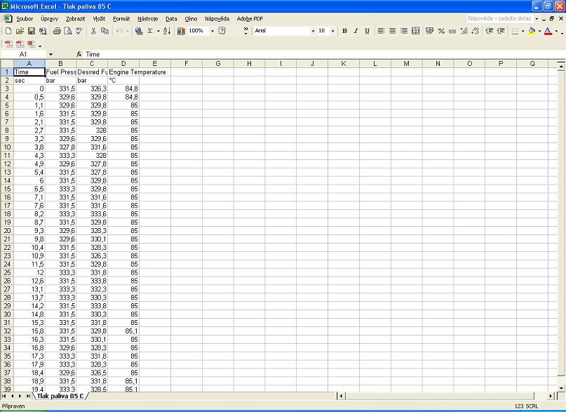

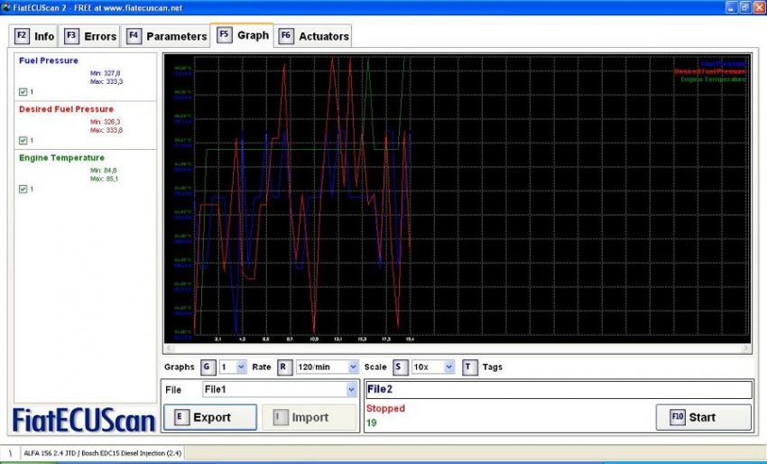

Tu je ohriaty.....
Duri013 kolko to kolisalotebe?

mne na volnobeh lietal tlak od 250 do 330 bar, takze tvoj priebeh tlaku vyzera byt ok. mozes este skusit startovat pri odpojenom drv a vstrekoch, tlak by mal byt okolo 100 bar. vtedy bolo pekne vidno vypadok jednej vetvy, aj ked na poriadnom osciloscope, neviem ci to v ecuscane bude vidno. vstreky si skusal cez prepady?

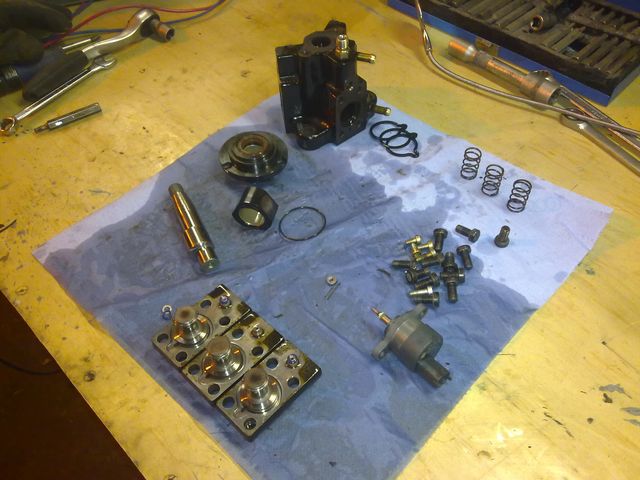

mna vysiel repas cerpadla cca 70 € :) komplet nove tesnenia, sroby + rozdelovacie hlavy. a robil som to doma na stole, robota tak na hodku :-D

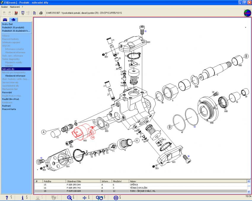

Tu mas schemu cerpadla CP1 z ESItronicu
A takto to vyzera realne rozobrate:
Takze nic zlozite. A veci na to ti viem objednat.
