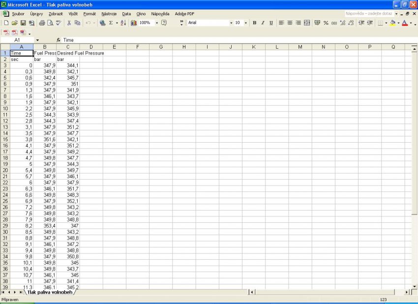

Kolko cca kolise tlak v raily na volnobeh? Mal som podobny problem a bol to seknuty spatny ventil v cr pumpe.

alfik
Příspěvky: 1842
Registrován: 05 led 2008, 14:08
Bydliště: Vsetin-Cz
Příspěvek od alfik »
Tak tu je studeny motor......
