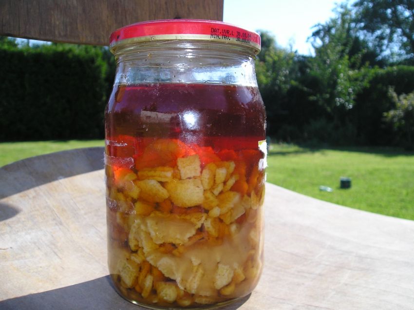

4) Při počátku procesu se metyl bude držet na hladině, předpokládám, že jsi to měl v uzavřený nádobě, koukni, jestli tam ten metyl je v nezměněné podobě, nebo zmizel. Pokud zmizel (a nevypařil se), tak došlo k reakci. Z rostlinnýho oleje vznikne glycerín, ze sádla mejdlo, obě složky se bezpečně samy oddělí v pořadí (ode dna) mejdlo, glycerín, meřo, (metyl). Po tejdnu bejvá meřo čistý tak, že už není třeba ani prát (přefiltruju jen přes hadr a šup s tím do nádrže).
Pokud esterifikuješ směs olej+sádlo a použiješ příliš nízkou teplotu, tak se esterifikuje přednostně olej a sádlo jen málo, nebo vůbec, vznikne bahno pod hladinou. Pomůže přilejt metyl s louhem (pokud nějakej nezbyl na hladině) a opětovně ohřát.

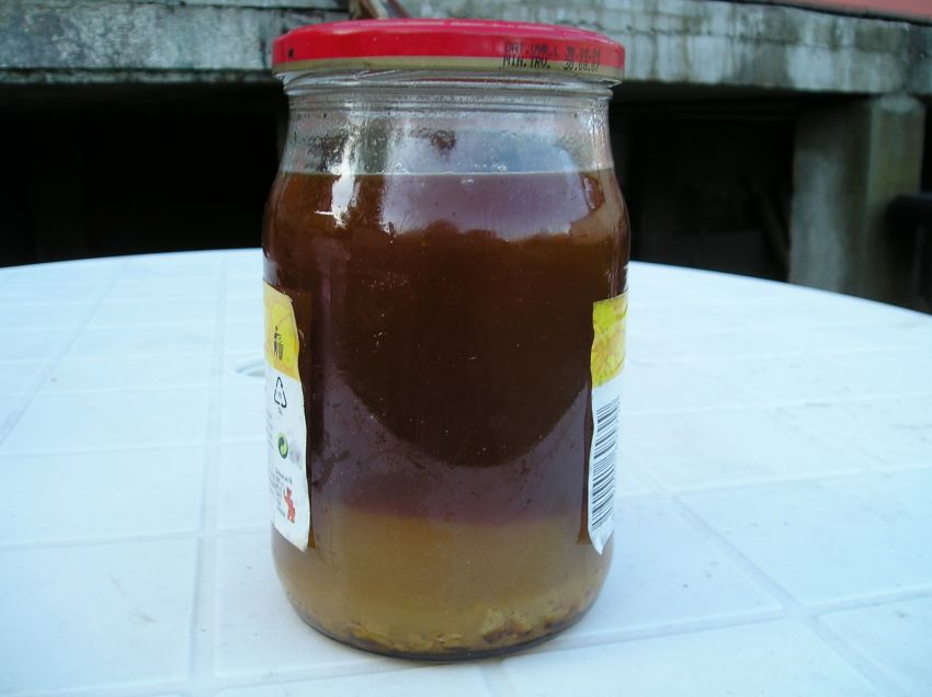

Po 5h se začínají tvořit 3 vrstvy, černá s bordelem dole, pak hodně tmavá a zbytek taky tmavej. Ty přechody jsou nepatrný. Uvidíme zítra
