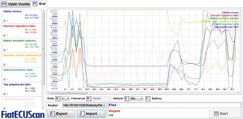

Ahojte chlapi, prominte, ze vstupuji do tohoto vlakna, ale mam stejny problem. Ma 1.9 JTD 16V, najeto 200 000km, jede jako 77kw oktavka. Koupil jsem tam novou vahu vzduchu Pierburg, nechal vymenit vsechny filtry, udelat rozvody atd.., jezdim na naftu jen z Agipky, ale nic nepomohlo. Uz nevim co s tim, prosim, poradte...

Uvedom si ze logujes vetsinu veci zbytecne, pak tam mas hodne udaju a krok 8 sekund a to dulezite tam nemas. U jednoho mereni naloguj, otacky, davku paliva. Pak u druheho nejlepe na te same trati, otacky davku, realne mnozstvy vzduchu, tlak v sani. Taky je zajimava volnobezna davka.

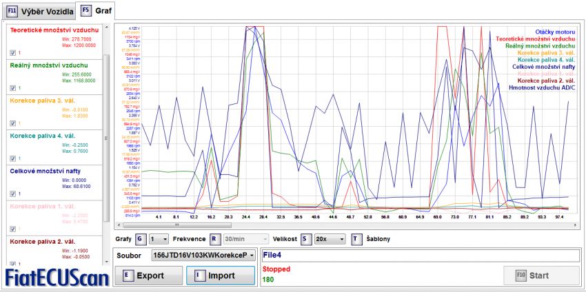

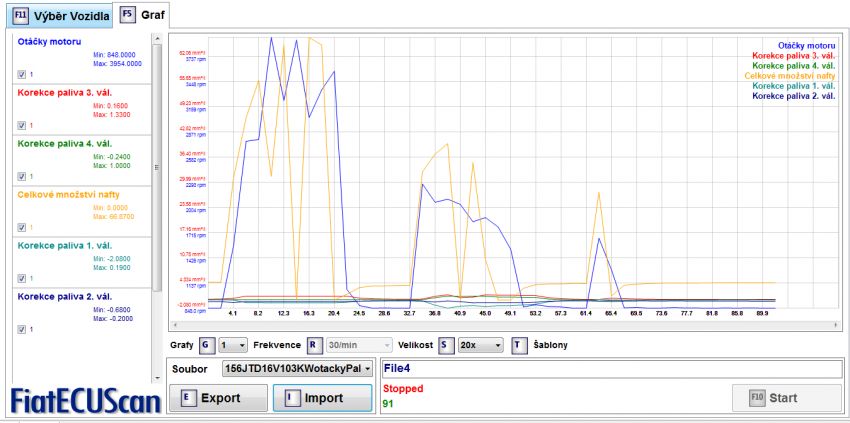

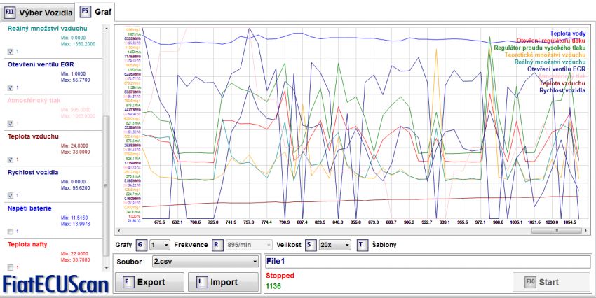

Opet zdravim, tak tady prikladam pozadovane grafy z mereni, plus jeden navic..Celkem me tam zarazi ty negativni hodnoty korekci paliva..Prosim podivejte se na ne a poradte v cem muze byt problem/problemy..Jen pro doplneni, vse jsem meril pri provozni teplote 90 stupnu a nafta je z Agipky, plus STP aditivum na cisteni vstriku..Dekuji predem za analyzu..

Korekce paliva může být jak kladná tak záporná...a pokaždé jiná... ;)
Pokud je korekce moc velká tak je pravděpodobně na odchodu vstřik...před 14ti dny jsem řešil vytřiky u mojí Alfíny...
Když LOG tak jen reál ...otáčky, vzduch, palivo, tlak přeplnování. Hodnotoy se porovnají s mapou v ŘJ.
LOG skoro od volnoběhu až do 4000tis ot na trojku nebo na čtyřku, nejlépe do mírného kopce.
Jakou máš verzi FESu ?

Dneska jsem byl za Alfikem a ten se na to díval. Vypadá, že v jednotce je nějak potlačená funkce váhy vzduchu. Celkově jsou ty mapy divné a turbo zdaleka netlačí tolik, kolik by mělo. Přesněji to sem asi napíše pak on, já si ty hodnoty nepamatuju.

Aby som teda doplnil. Vcelku to vyzera tak,ze sa niekto pokusal o MAF OFF. Po odpojeni vahy nenaskoci nahradna hodnota. Hodnoty vahy (blbe) lietaju hore dolu,ako keby je stale napojena. Poziadavok aj real stupa s otackami. Skusim tam hodit origo soft a uvidime,kam sa pohneme...

@Radek156: Presne tyto hodnoty,jsou v tom prostrednim grafu vcetne odkazu na csv file, rozjel jsem to na trojku neco malo pod 4000 otacek...Kdyby to nestacilo, tak rekni a zajedu to zalogovat na dalnici.
Jinak pouzivam FES 3.5

MAF OFF u 8v JTD je nesmysl...hodnoty z váhy se používají pro výpočet paliva...Pokud se váha odpojí tak RJ používá cca 80% hodnoty.
